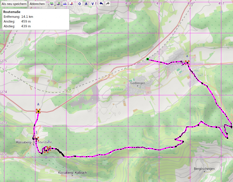

    Also habe ich das auto-routing ausgeschaltet (Klick auf "O") bis das problematische Teilstück überbrückt war. Danach wieder auto-routing eingeschaltet (Klick auf "A") und weiter gehts.

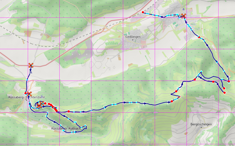

    Das hat augenscheinlich auch gut funktioniert. Der Weg ist wie gewünscht. Doch ein Klick auf "Als neu speichern" fügt die Route dem Projekt zwar hinzu, doch ist der Routenverlauf nun doch plötzlich wieder völlig anders. Die problematischen Wegstücke sind nun wieder problematisch; die Route entsprechend voller Umwege. :)

  • Nix falsch gemacht. Da liegt einfach die Tücke im Detail. Dazu gibt es auch einen Pull Request, der aber wegen zu vieler ungelöster Probleme keinen Einzug hält. Details sind hier nachzulesen:
    https://bitbucket.org/maproom/…-after-rte-edit-with/diff
    Kurz, wenn die Route übernommen wird, wird sie nochmal komplett berechnet. Nur dumm dass dann die fehlende Information in der Routingdatenbank wieder zuschlägt.
    Beim Track funktioniert es, weil der nicht neu berechnet werden muss. Übrigens merkt sich der Track die von Dir gesetzten Stützpunkte. Also ähnlich wie eine Route, kannst Du den sehr leicht erneut editieren. Der Weg über die Route ist nicht wirklich nötig.
    Routen sind eher die ungeliebten Stiefkinder in QMapShack. Das fängt schon damit an, dass sich die berechnete Route nicht 1:1 auf die Geräte übertragen lässt. Sondern nur die von Dir gesetzten Stützpunkte. Das Gerät macht dann daraus was es will. Das ist leider der ungenügenden GPX Spezifikation zuzuschreiben. Und das Garmins Erweiterungen bewusst verschlüsselt wurden. Also keine Chance für andere Software.
