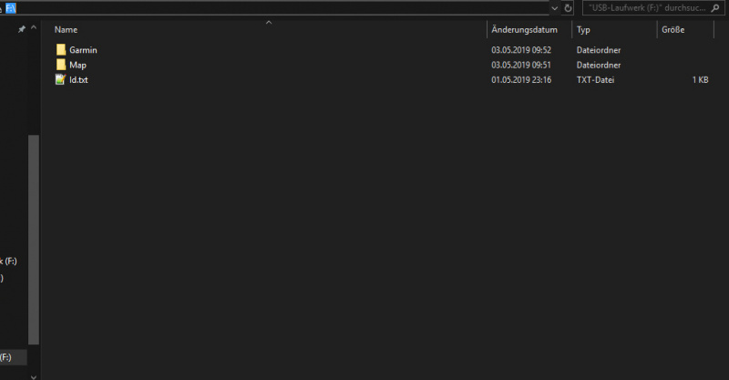

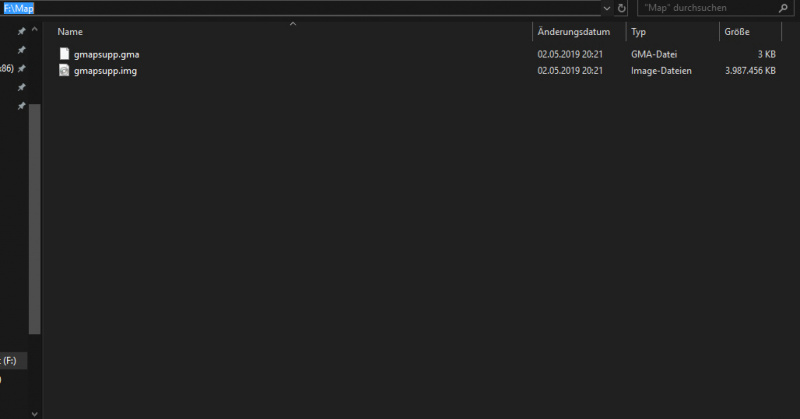

Die auf der sd card befindliche Datei gmapupdate.img solltest Du mal umbenennen in gmapsupp.img. Ebenso den Dateinamen der *.unl und *.gma umbenenennen von gmapupdate in gmapsupp. Die Dateinamenerweiterungen unverändert lassen. ...
Weil ältere Navis nur den Dateinamen gmapsupp.img verstehen . Erst die neueren können auch mit anderen Namen umgehen. Das könnte erklären, warum Basecamp die Karten erkennt, aber das Navi nicht.
morgen1

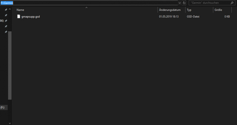

Ich hab bei meinem Nüvi 1490 nachgesehen: Die "Express-Update-Datei" ist <LW>:\Map\gmapupdate.img Das was ich manuell übertrage: <LW>:\Garmin\gmapsupp.img
Ich gehe mal davon aus, dass der 1390 und der 1490 sich nicht wesentlich unterscheiden Damit scheint soweit alles OK. Das Einzige was mir dazu einfällt: Die SD oder der Kartenslot. Daher auch mein Vorschlag es mal mit dem internen Speicher zu probieren.
Nachtrag: Die *.unl und die *.gma Dateien sind m.E. völlig unterschiedliche Sachen und beide sind in dem \Maps Verzeichnis bereits vorhanden, siehe Post #8 Außerdem ist der Inhalt vom <LW>:\Garmin\ merkwürdig. Da würde ich die gmapsupp.img und die entsprechende .gma Datei erwarten. D.h. da wurde nix (richtig) manuell übertragen.
