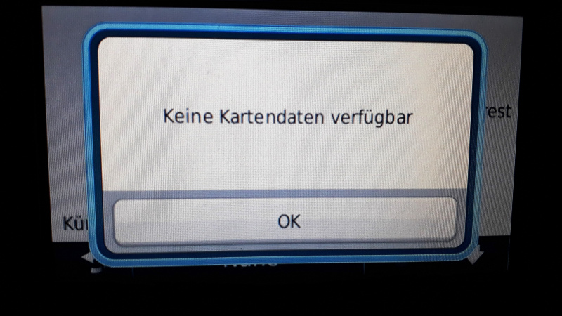

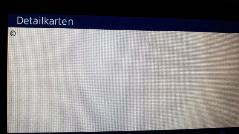

Nach Update "Keine Kartendaten verfügbar" ?!
    es dreht sich um das "nüvi 1390".

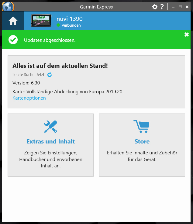

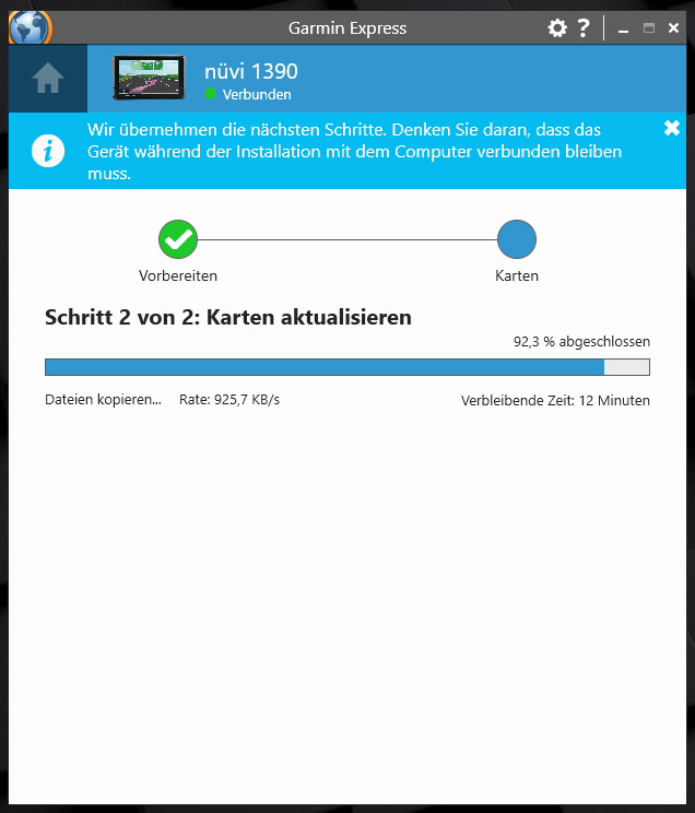

    Ich habe vorhin mit Garmin Express ein Update gemacht.
    Wenn ich nun auf Zieleingabe und auf Adresse klicke, kommt die folgende Fehlermeldung:
    Vor dem Update musste ich auswählen, das ich eine Micro-SD nutze und habe
    auch eine eingelegt. Sonst hätte der interne Speicher nicht gereicht.
    Update lief normal durch. Wenn ich das Navi an den PC anchließe werden zwei Laufwerke angezeigt F: (intern) und G: (extern bzw. die Micro-SD).
    Jemand eine Idee? Hab mal paar Screenshots gemacht.

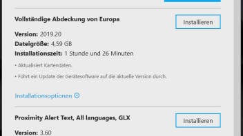

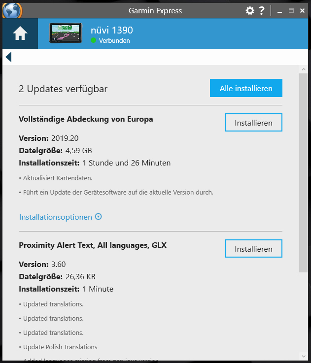

    (*) In GarminExpress (Dein 6. & 7. Bild) unter "Kartenoptionen" gibt es den Punkt "Auf Computer Installieren". Dabei aber den voreingestellten Pfad nehmen. Sonst gibt es die nächsten Probleme. :mad:

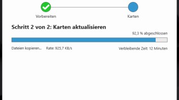

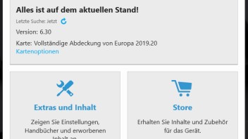

  • Hab gerade auch das Garmin Express gestartet und es zeigt mir wieder, das es ein Update gibt.
    Hab es wie gesagt, gestern auch schon ein zweites mal versucht, ohne Erfolg.
    Also mach ich das jetzt nicht ein drittes mal, das dauert ewig... wieso eigentlich?
    Das überträgt mit vielleicht 1 MB / sek ?! Vielleicht liegts am Gerät und ist normal...

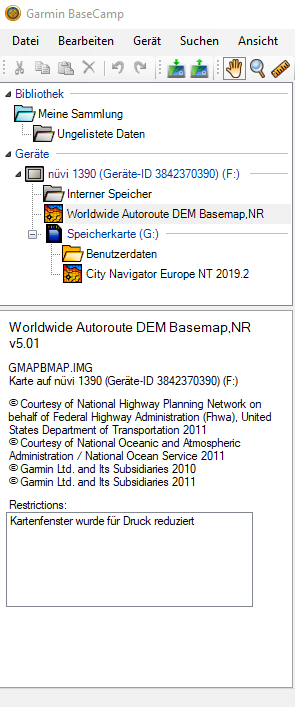

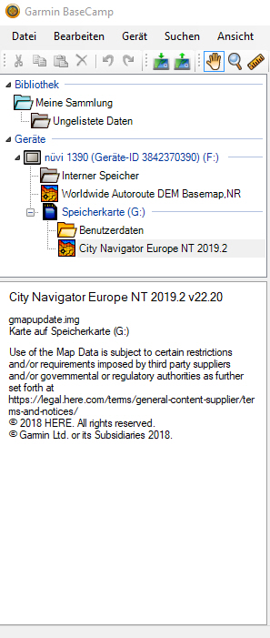

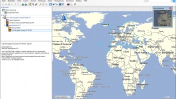

  • Wie es aussieht ist eine CN 2019.20 auf der SD.
    1. Frage: Wie groß ist die ist die Datei auf der SD? Sollte knapp unter 4GB sein.
    2. Frage: Was geschieht wenn Du die Karte von der SD in BaseCamp anklickst? Dann sollte die Karte eigentlich im BaseCamp angezeigt (geöffnet) werden.
    PS: GarminExpress lügt schon mal, wenn es neue Kartenupdates anbietet.
    PPS: Auf dem Rechner installiert hast Du die Karte aber nicht. ;)
    PPPS: Warum das Update solange dauert?
    1. Die Daten müssen von USA auf Deinen Rechner. Wenn das lange dauert kann das viele Gründe haben.
    2. Die Daten müssen vom Rechner auf die SD-Karte. Meine Erfahrung ist:
    Die Schnittstelle zur NAVI-SD ist bei Garmin ziemlich lahm. M.E. USB1.

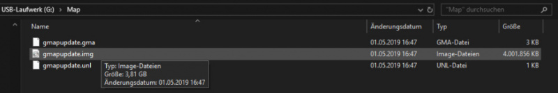

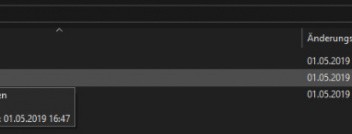

    Zu Frage 1: Wie groß die Datei ist? Hab mal Screenshot gemacht.

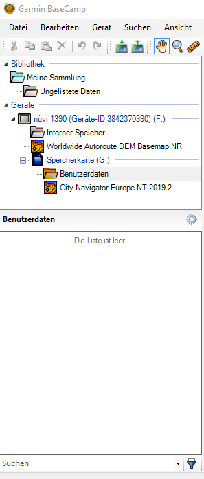

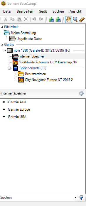

    Zu Frage 2: Wenn ich die Karte von der SD anklicke (einmal mit der linken Maustaste) passiert nichts.
    Aber ich kann mit der rechten einmal klicken und im Mennü dann auf "Wählen" dann wird im rechten
    Fenster was angezeigt. Siehe Screenshot.
    Und ja, liegt sicher an USB 1 oder so.. hab 200MBit Leitung und USB3.
    Die Micro-SD ist auch schnell genug... Samsung Evo Plus 32GB.
    Aber das ist ja nicht so schlimm, hauptsache wir bekommen das mal zum laufen.

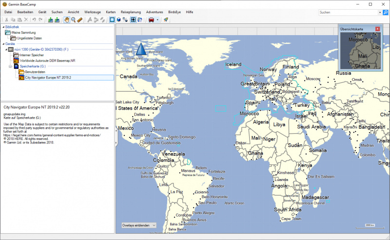

  • Die Größe der Karten-Datei auf der SD sieht erstmal gut aus.
    Das Bild von BaseCamp sieht auch gut aus.
    Du solltest aber mal in Europa soweit reinzoomen, bis Du auch die kleinen Straßen siehst (z.B. bei Deiner Heimat-Adresse). Wenn die angezeigt werden, dann verstehe ich nicht warum das Navi die Karte nicht anzeigt.

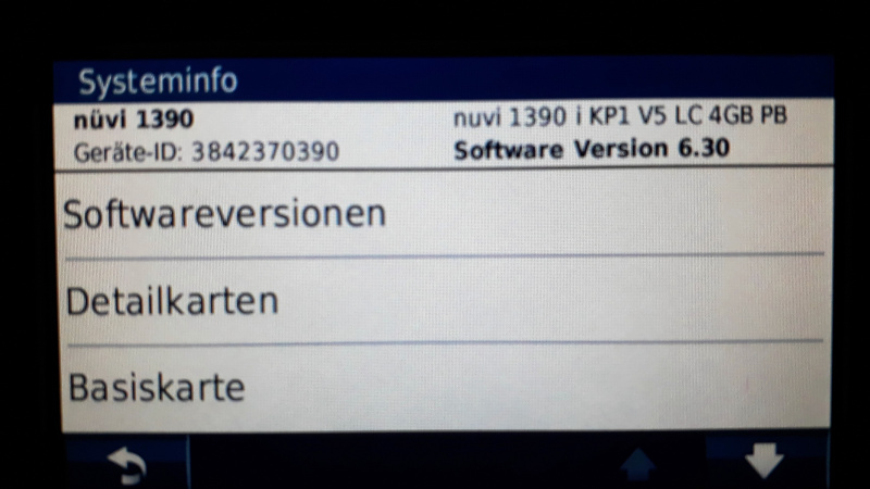

    Bist Du sicher, dass Dein "nüvi 1390" mit 32GB-SD umgehen kann?
    Müsste ich mal bei meinem 1490 testen.
    Evtl. mal eine kleinere ( 4 oder 8GB ) probieren.
    Und ganz wichtig: Die SD-Karte muss mit FAT32 formatiert sein. Das sollte allerdings der Fall sein wenn Du da nicht dran "rumgefummelt" hast.

  • Hab ich schon, reinzoomen funktioniert und auch meine Heimat-Adresse wird angezeigt.
    Telko? Telefonieren? Ja können wir.
    Wieso ich, das Garmin Exress sollte es ja wohl wissen. Beim Update stand max. 32GB und die habe ich benutzt,
    Garmin Express hat auch nicht gemeckert. Sollte doch dann gehen.. hab nichts rumgefummelt :) Und ja die ist in Fat 32 formatiert.

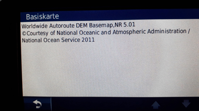

    Hab das Gefühl, das Navi blickt nicht, das die Karte jetzt auf der SD ist.

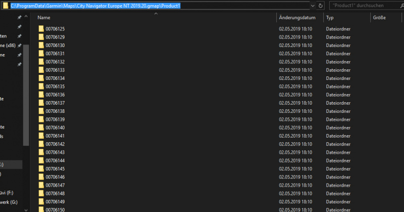

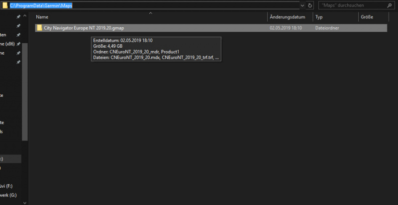

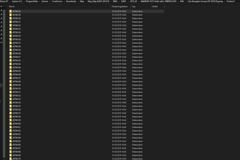

    Im Screenshot sieht man das da etwas installiert ist, hat wohl die Software selbst gemacht.

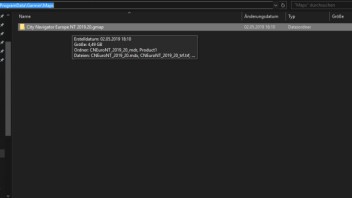

    Ist es das was du meinst mit den vielen Dateien? Hat 4,25 GB.

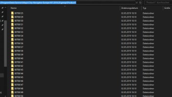

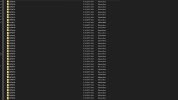

    Und was Du da (im ScreenShot) gefunden hast ist "im Prinzip" schon richtig. Aber das sind nur die temporären Dateien, die nur für die Installation gebraucht werden.
    Der richtig Ort wäre C:\ProgramData\Garmin\Maps\ und dann da das "gmap-Verzeichnis" ablegen, bzw. da eine Verknüpfung auf das gmap-Verzeichnis anlegen.
    PS: Wenn Du die "Installation" nochmal nur auf den Rechner anstößt sollte das Ganze sehr viel schneller gehen, da die temporären Dateien (hoffentlich) schon komplett sind und nix auf die SD geschrieben werden muss. Dann sollte BaseCamp die Karte auch ohne angeschlossenes Navi anzeigen.

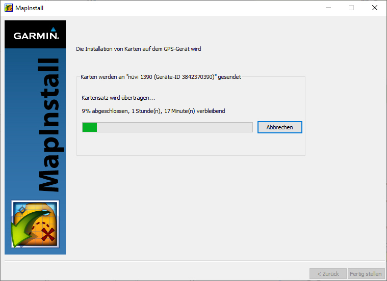

    - Wenn Du mittlerweile die Karte auf dem Rechner installiert hast kannst Du auch folgendes, schnelleres machen:
    MapInstall kann die Karte nicht nur ans Navi senden. Es geht auch wenn die SD "so im Rechner steckt" oder über einen USB-Kartenleser.
    Das ist im allgemeinen wesentlich schneller als über das Navi und man umgeht den (bei einem so alten Gerät evtl. wackeligen) USB-Stecker des Navis.

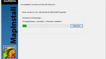

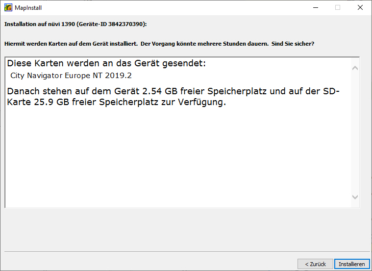

  • Wenn Du die Karte manuell (mit MapInstall) überträgst wird ein anders Verzeichnis als Ziel gewählt:
    <LW>:\Garmin\gmapsupp.img
    und Du kannst ggf. zum Testen mal einen kleineren Ausschnitt wählen.
    Was ich noch machen würde:
    1. Mal mit MapInstall die Karte neu (oder einen Ausschnitt zum Testen) auf die SD spielen. (Das direkt am Rechner unter Umgehung des Navis)
    Dazu die <LW>:\Map\gmapupdate.img unkenntlich machen (z.B. umbenennen nach gmapupdate.img.x)(*)
    2. Die SD entfernen und mit GarminExpress einen kleineren Ausschnitt auf den internen Speicher installieren. Und / oder
    3. Mit MapInstall einen kleinere Ausschnitt auf den internen Speicher spielen.
    4. mal eine andere SD ausprobieren.
    5. mal eine andere (OSM) Karte ausprobieren.
    6. Die Karten mal mit MapSource(**), dem alten Karten-Tool von Garmin, auf die SD / internen Speicher senden.
    Du siehst: Da gibt es noch jede Menge Möglichkeiten dem "Briefbeschwerer" neues Leben einzuhauchen, aber wenn Du keine Lust mehr hast und nur noch gefrustet ...
    Was ich nicht nachvollziehen kann ist, dass die SD im Nüvi einerseits von GE und BaseCamp erkannt wird und andererseits die Karte vom Navi nicht.
    (*) Damit sich nicht zweimal die gleiche Karte in die Quere kommt.
    (**) Noch erhältlich hier: http://www.gawisp.com/perry/mapsource/
    Ist m.E. sowieso besser als MapInstall zum Kartenübertragen geeignet.;)

  • Die auf der sd card befindliche Datei gmapupdate.img solltest Du mal umbenennen in gmapsupp.img. Ebenso den Dateinamen der *.unl und *.gma umbenenennen von gmapupdate in gmapsupp. Die Dateinamenerweiterungen unverändert lassen. ...
    Weil ältere Navis nur den Dateinamen gmapsupp.img verstehen . Erst die neueren können auch mit anderen Namen umgehen. Das könnte erklären, warum Basecamp die Karten erkennt, aber das Navi nicht.
