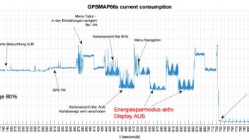

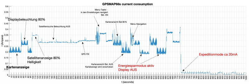

    Ich habe mal dem Stromverbrauch aufgezeichnet, schon interessant was da so passiert, so wie es aussieht hat der Energiesparmodus so gut wie keinen Effekt, die Einsparung ist praktisch nicht messbar.
    Im Expeditionmode geht der Stromverbrauch runter auf 20mA, das scheint mir viel zu niedrig um den GPS Empfänger am laufen zu halten.
    Hmm..man kann hier nur so winzige Grafiken anhängen??
  • Im Expeditionmode geht der Stromverbrauch runter auf 20mA, das scheint mir viel zu niedrig um den GPS Empfänger am laufen zu halten.
    Da wird im Stillstand auch nicht allzuviel passieren:

  • Was auch immer ich da einstelle, im Expeditionsmodus
    hört die rote LED spätestens einer Stunde auf zu blinken und das das Gerät lässt sich nicht mehr einschalten. Irgendwas zieht weiter 120mA Strom bis die Akkus komplett leer sind.

  • Gibts den interessanten Chart auch länger als 1000 Sekunden - denke da an mindestens 5 min länger als die rote Led blinkt.
  • ....Im Expeditionmode geht der Stromverbrauch runter auf 20mA, das scheint mir viel zu niedrig um den GPS Empfänger am laufen zu halten......
    Da müsste noch der Versuch unternommen werden, ob das Gerät aus dem 20mA-Schlaf wieder aufwacht, wenn es bewegt wird. Also eine tatsächliche Ortsveränderung stattfindet.
