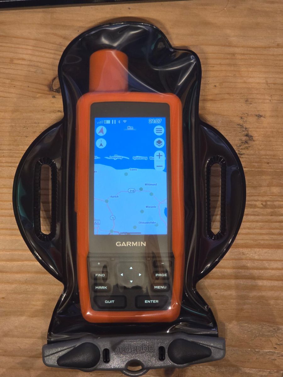

  • Danke! Hab mir jetzt tatsächlich das H1 gekauft.
    Nach einigem Gefummel sogar eine größere SD-Karte zum laufen bekommen (Samsung PRO Endurance 256GB), eine Silikonhülle und Schutzfolie gekauft und fürs Wasser noch eine wasserdichte Tasche.
    Das "Aquapac PRO Sports / Large Armband Case" passt wie extra dafür gemacht.
    War noch nicht auf dem Wasser damit, aber die ersten Touren zu Fuß und mit Fahrrad haben super geklappt.
    Die Bedienung gefällt mir tatsächlich recht gut!
    Komme viel besser damit zurecht als mit dem alten GPSMap 64, das nach kurzer Benutzung (damals zum geocachen) nur noch in der Ecke liegt.
