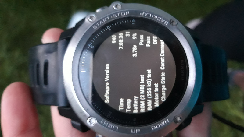

    Ich habe ein Problem mit meiner Fenix 3, das ich so im Internet noch nicht finden konnte. Ich hoffe, dass mir hier vielleicht jemand helfen kann.
    Am letzten Sonntag ging meine fenix 3 aus, weil der Akku leer war. Ich hab mein originales Ladekabel leider verloren und mir deswegen dieses gekauft: https://www.amazon.de/gp/aw/d/…=ppx_pop_mob_b_asin_title
    Damit habe ich die Uhr versucht zu laden. Als erstes erschien das Garmin Logo wie beim normalen Einschalten, dann ein Bildschirm mit der "Überschrift" Software Version, wie im Anhang zusehen. Die Uhr lässt sich in dem Zustand durch langes Drücken des Light Knopfes ausschalten.
    Danach habe ich die folgenden hardresets probiert, die ich im Internet gefunden habe.
    Wenn ich den light knopf halte bis das Logo erscheint, dann den back und start knopf dazu drücke soll ein Ton kommen. Dieser kommt nur wenn ich den light knopf loslasse, sobald das Logo erscheint. Wenn ich dann beim 1. Ton den start und beim 2. Ton den back Knopf loslasse erscheint wieder der selbe screen, wie beim Laden.

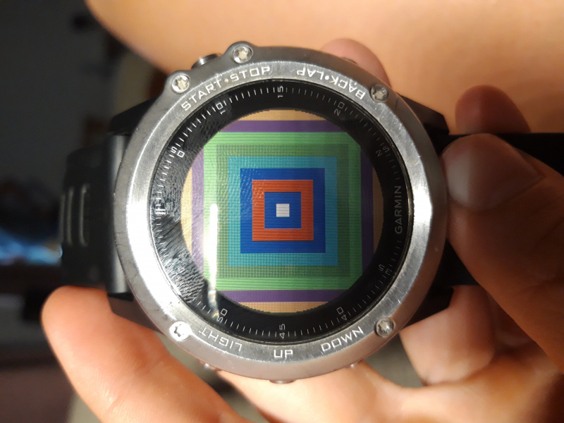

    Versuche ich den Reset, bei dem zuerst der light und der back knopf gedrückt werden bis das Logo erscheint und dann der light knopf losgelassen wird erscheinen bunte Quadrate auf dem Display, wie in dem anderen Anhang-Bild zusehen.

    Danke erstmal für deine Antwort. Ich habe beide Varianten, die im ersten Link beschrieben sind ausprobiert und bei beiden blieb der Bildschirm schwarz.
    Bei der ersten Variante aus dem zweiten Link erscheint das Garmin Logo und nach dem Loslassen der Light Taste kommt ein kurzer piep Ton, diese Software Version Anzeige wird kurz sichtbar und dann erscheinen die bunten Quadrate wieder. Die bleiben da so lange bis ich die Uhr durch langes Drücken der Light Taste wieder ausschalte.
    Beim Anhängen an den Rechner höre ich zwar den Ton, der immer kommt, wenn ich einen Usb Stick o.ä. anschließe, im Explorer wird mir die Uhr aber leider nicht angezeigt.
    Mir ist noch aufgefallen, dass diese Software Version Anzeige sehr viel Akku braucht. Ich hatte die Uhr gestern voll geladen, über Nacht dieses Display angelassen und heute morgen hatte sie nur noch 20%.
