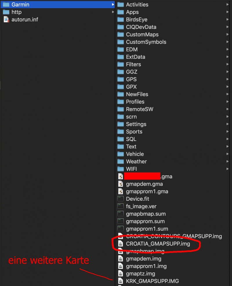

    Nachdem die „GMAPSUPP.img“ immer mit Großbuchstaben geschrieben wird, habe ich das auch so gemacht. Keine Ahnung, ob es anders auch funktioniert. Wichtig ist die Unterlinie vor dem „GMAPSUPP“. Der Text davor ist der Name der Karte, in dem Fall also CROATIA.
    Dann schließen wir das Garmin an den Rechner an. Die Datei(en) werden in das Hauptverzeichnis, die Root kopiert. Das sieht dann so aus:
    Danach das Gerät korrekt trennen und neu starten. Auf der Kartenauswahlseite sieht das dann so aus, sowie das Ergebnis:

  • Hallo Pepe,
    was Du beschreibst ist grundsätzlich richtig ...
    allerdings gilt das nur für die "neueren" Geräte.
    Diese können mehrere \Garmin\*.img Karten-Dateien lesen.
    Die älteren Navis (z.B. Dein GPSMap60CSx) können nur eine Karten Datei (\Garmin\gmapsupp.img)(*) verarbeiten. Wenn den eine SD vorhanden ist und der interne Speicher betankt werden kann hat man schon zwei. ;)
    Ein Umbenennen der Kartendatei führt dazu, dass die Karte nicht mehr erkannt wird.
    (*) Evtl. geht auch noch eine gmapprom.img im internen Speicher.
