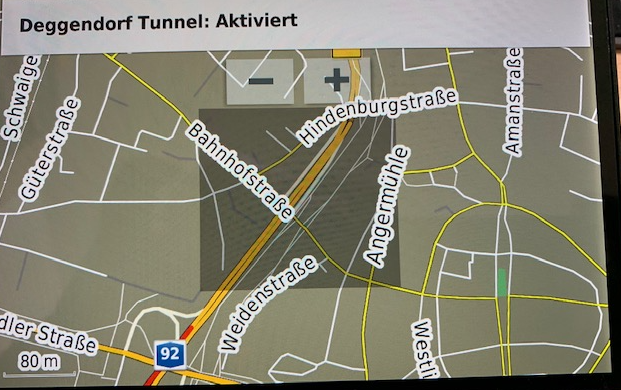

    probier es mal als Vermeidungsgebiet - es reicht, wenn die Straße von dem Gebiet durchbrochen wird.
    Beim Wechsel des Kartenmaterials von Version X zu Y kann es durchaus zu kleineren Verschiebungen von Straßenkoordinaten kommen - in so einem Fall, würde der markierte (und über Geokoordinaten gespeicherte) Anfangs- und Endpunkt nicht mehr auf der Straße des neuen Kartenmaterials liegen und könnte damit dieser Straße nicht mehr zugeordnet werden. Aber mit einem großzügig angelegten Gebiet, das die Straße deutlich mit Überlauf teilt, sollte das safe sein - zumindest hat das bei meinem Drivesmart und Zumo immer gewirkt.

  • Hallo Hubert, könntest du mir bitte einmal eine Grafik über eine deiner Vermeidungen über ein Vermeidungsgebiet hochladen.
    Schon jetzt vielen Dank für deine Mühen.

  • Hallo Hubert, vielen herzlichen Dank.

  • Hubert, eine Frage habe ich noch. Bei der Festsetzung des Vermeidungsgebietes kann ich bei meinem DriveSmart 51lmt D nur drei Punkte festlegen. Daraus ergibt sich doch nicht das geplante Vermeidungsgebiet, oder mache ich da einen Fehler?
    Liebe Grüße aus der Grafschaft Bentheim
    Wilfried
    Liaba gscheid greislig , ois wia schee bläd
  • Beim ZumoXT geht das so:
    1. Punkt festlegen,
    2. Punkt diagonal gegenüber festlegen. Damit wird ein Rechteck erzeugt.
    3. In das Rechteck klicken und Speichern.
    Fertig.

  • Hallo Reinhard, dein Tipp ist Gold wert. Hat super geklappt. Toll, wenn solche User wie Dich und Hubert im Forum hat. Danke, Danke, Danke
