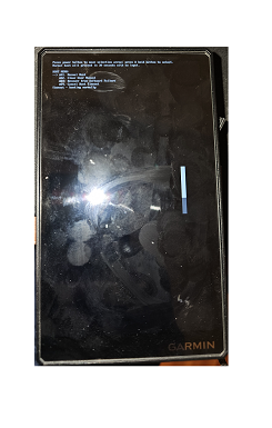

  • jetzt sieht der bildschirm so aus.
    1.
    "Garmin" oben mittig
    darunter mittig
    "Garmin DriveSmart 61"
    "Copyright 2024"
    "Garmin Ltd. or its subsidiaries"
    2.
    der nächste Bildschirm sieht so aus
    unten
    "loading Maps"
    und das wieder holt sich 1. und 2.

  • Wenn ich beim Laden auf den linken oberen Bildschirmrand drücke kommt in der Mitte vom Gerät oben "system" und das "system" wiederholt sich und am PC merke ich das kurz eine Verbindung aufgebaut wurde. Kann das jemand deuten 😅
    Lg Niki
