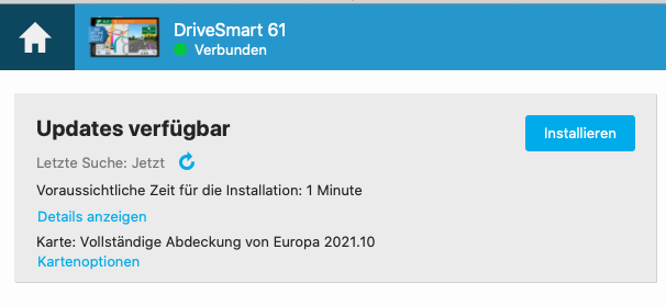

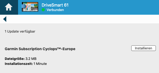

    • Offizieller Beitrag
    aus dem Ordner POI sind alle Files mit der Endung "...CyclopsSample.gpi" zu löschen
    nein, es waren auch andere *,GPI, *.UNL und *.GMA Dateien im Unterordner POI zu löschen - erst danach hatte sich die Menüstruktur so verändert, dass die Garmin Radar Info verschwand. Mag aber auch daran gelegen haben, dass ich vor zwei Jahren mal ein Blitzer-Abo für ein Jahr bei Garmin gekauft hatte.
    Die POI aus Garmin-Karte, Foursquare und Tripadvisor sind davon nicht betroffen.
    es gibt keine (wenn man sie vorher händisch aus dem Ordner POI gelöscht hat!) automatische Neuinstallation der CyclopsSample-Files, weil das Update nicht über [Extras und Inhalt] sondern über [Store] läuft
    stimmt nicht ganz - das Update versucht schon die Cyclops Europe Daten zu installieren und dann wäre die Funktion "Garmin Radar Info" wieder in der Menüstruktur vorhanden - der Indikator an dem eine vermeintlich illegale Verwendungsmöglichkeit als Radarwarneinrichtung erst mal fest gemacht würde. Darauf hat der Garmin Support im übrigen auch explizit hingewiesen.

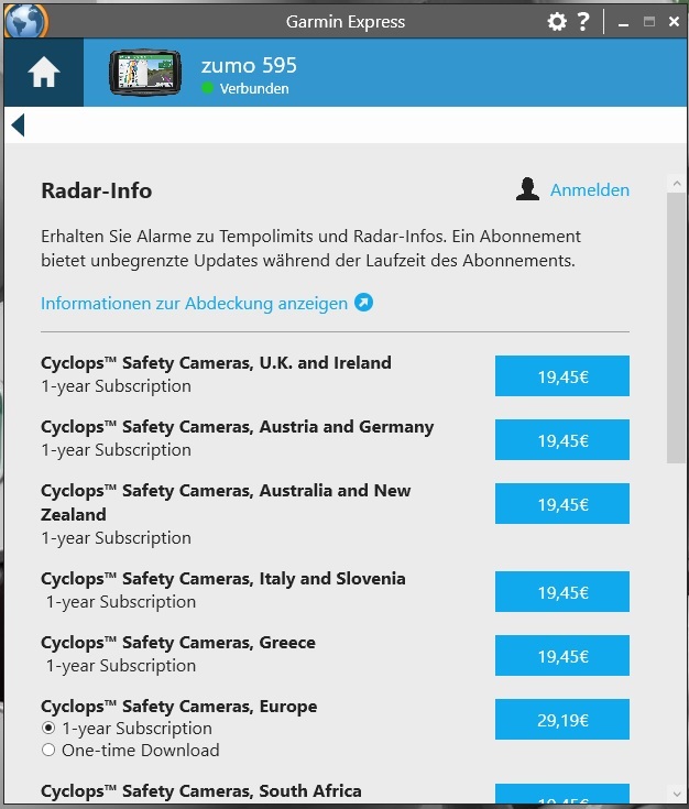

  • Hi Hubert,
    definitiv, das Blitzer-Abo wird ja durch die *.unl-Dateien fest mit dem Navi "verheiratet"!
    stimmt nicht ganz - das Update versucht schon die Cyclops Europe Daten zu installieren...
    Wie gesagt, unter [Extras und Inhalt] konnte ich keine Blitzer-Daten nachträglich installieren!

  • Nabend Hubert,
    korrekt, aber unter den Standard-Updates
    nein, nicht bei mir:!::/
