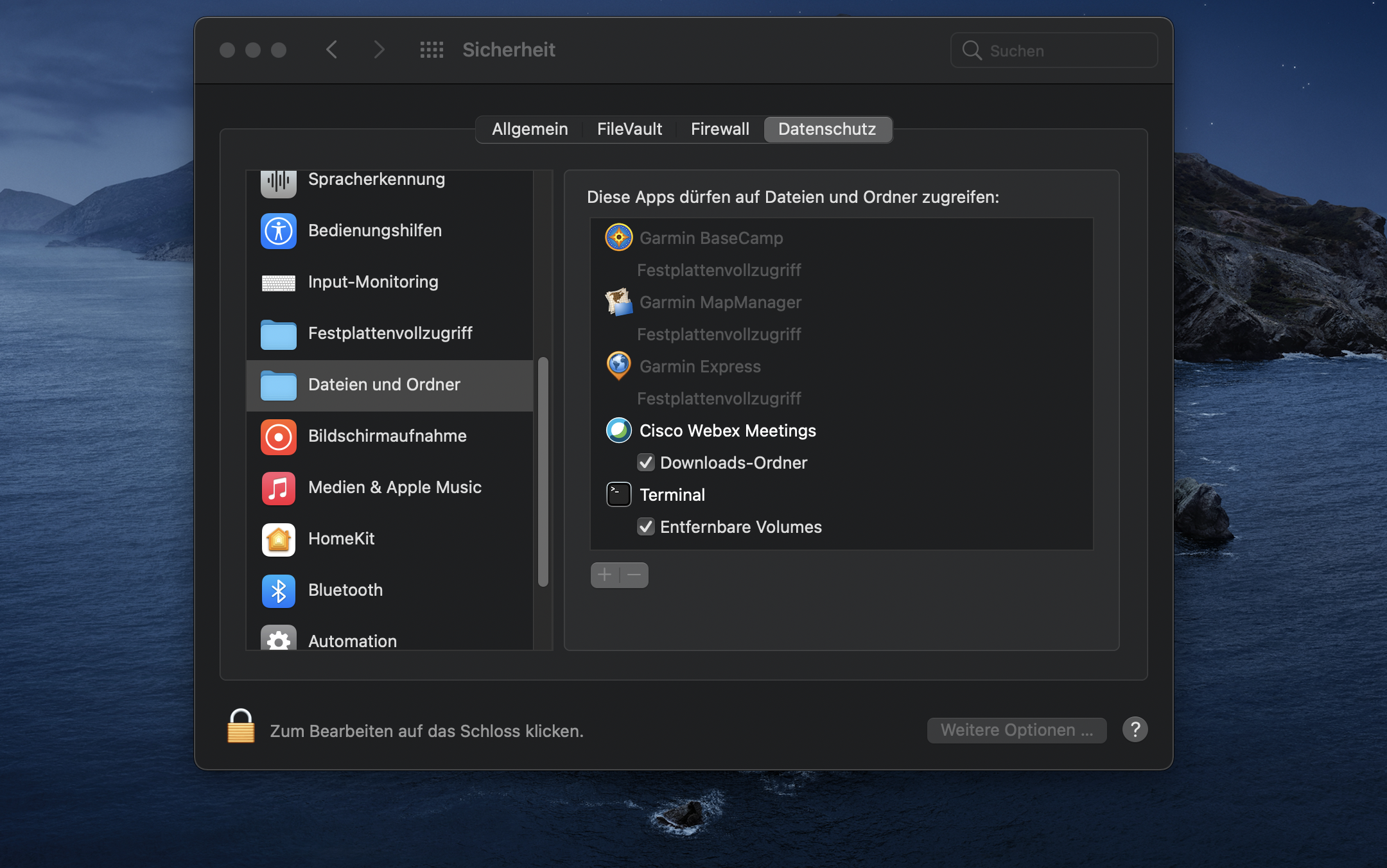

  • Welche "Sicherheitseinstellungen" hast Du wie geändert?
    Man kann hier ja auch ein Bildschirmfoto anhängen ...

    hab' mich schlau gemacht, der gesicherte Neustart beim M1 ist die Anschalttaste gedrückt zu halten, ein Startvolumen auszuwählen und dann die Umschalttaste zu drücken.
    Auf der Garmin Seite steht, dass man bei Systemeinstellungen/ Sicherheit/Dateien und Ordner unter Datenschutz den Zugriff erlauben muss.

  • Markus, diese Sicherheitseinstellungen greifen erst dann, wenn Du mit den Garmin-Programmen arbeiten willst - soweit bist Du leider noch nicht,
    Dein Info von "Über diesen Mac" sagt alles ...
