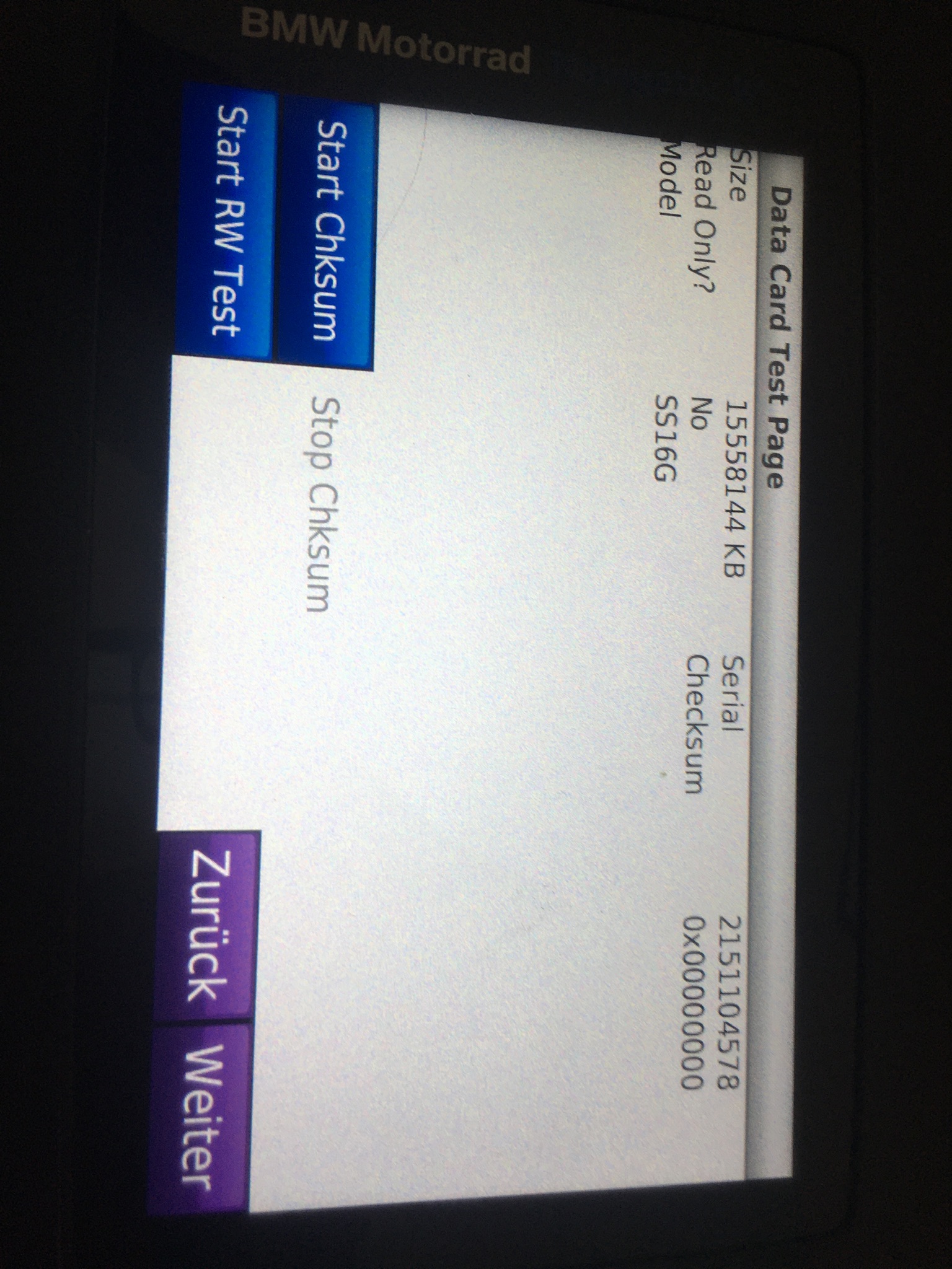

    Meine eingesetzte Speicherkarte (15 GB SD, Fat32 formatiert und Sektoren in "Standardgröße") wird offenbar nicht erkannt. Im PC ist alles völlig OK damit. Wenn ich unter 'Routenplanung' 'weitergeben' versuche, ist die Speicherkarte ausgegraut, nur Bluetooth kann gewählt werden. Seltsamerweise wurde offenbar nach der Formatierung im Navigator beim Einsetzen ein 'ld.txt' geschrieben, die vorher im PC nicht zu sehen war. Beim Dateitransfer über BaseCamp kann ich auch nur das Navi wählen und die Dateien landen im Festspeicher.

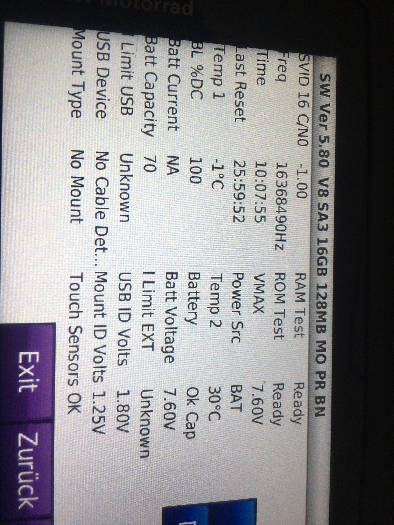

    Habe mich schon bis in das Servicemenü durchgekämpft und poste mal die Screenshots, mit der Hoffnung, jemand kann mir weiterhelfen.

    Nimm mal eine andere Speicherkarte, formatiere die hiermit, und teste dann nochmal.

  • Danke für die Antworten! nordlicht: mit der von dir empfohlenen Software neu formatiert war die Lösung. Schon komisch, dass der Navigator 6 so emfindlich reagiert.
    Jetzt kann ich auch Routen austauschen mit Geräten, die nicht aus der Garmin-Welt kommen oder PCs :)
