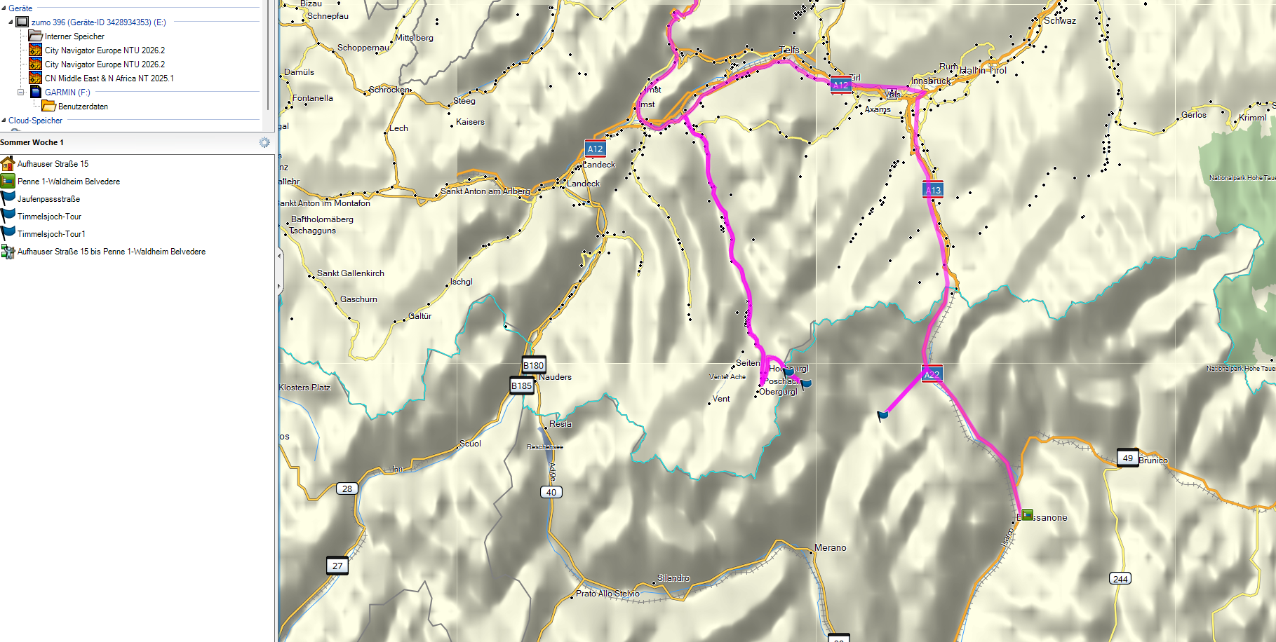

    Da mein 396er immer noch sauber seinen Dienst mit den aktuellen Karten verrichtet, ist anzunehmen, dass beim Kartenupdate bei dir etwas schief gelaufen ist. Hast du schon mal testweise deine Karten über Express neu auf den Zumo geladen?
    PS: sorry, sehe gerade, dass das Bilder aus BC sind - schon mal versucht, dich an die "Fehlstelle" auf der Route heran zu tasten? In der Routenansicht mit dem Pfeilwerkzeug manuell die Routenlinie auf der erwarteten Route weiter verlängern - das gibt dann zwar scharze Wegpunkte, aber es zeigt wo es krankt.
    Und schon mal nachgesehen, ob es da eine kalendarische Sperre für bestimmte Abschnitte gibt?
    Gruss, Hubert
    2 Mal editiert, zuletzt von hubi85120 ()

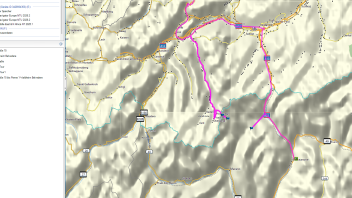

  • Auffälig ist bei Vergrößerung des Bildes, dass die Verbindungen der Route links nach Norden entsprechend der häufigen Krümmungen einer Straße folgt tw. ab Insbruck nach Süden aber meist eine gerade Luftlinienverbindung zeigt und nicht auf der Straße liegt. Sehr auffällig dabei der Abstecher nach links.
    Kann jetzt nicht beschreiben, woran das liegen mag, vielleicht beabsichtigt, nur es ist zu sehen.
    die im Bild gezeigte Route geht über das Timmelsjoch.
    Dort gibt es zahlreiche Kehren, das Routing setzt aus und routed zurück über den Brenner.
    Ich habe für mich das Problem gelöst in dem ich einen shaping point nach dem anderen gesetzt habe bis die Route über das Timmelsjoch sauber berechnet wurde.
    Ist halt mit etwas Probiererei verbunden.
    Oder ein Stück Luftlinie einfügen und dem Straßenverlauf folgen.
    Ciao, Ulli
