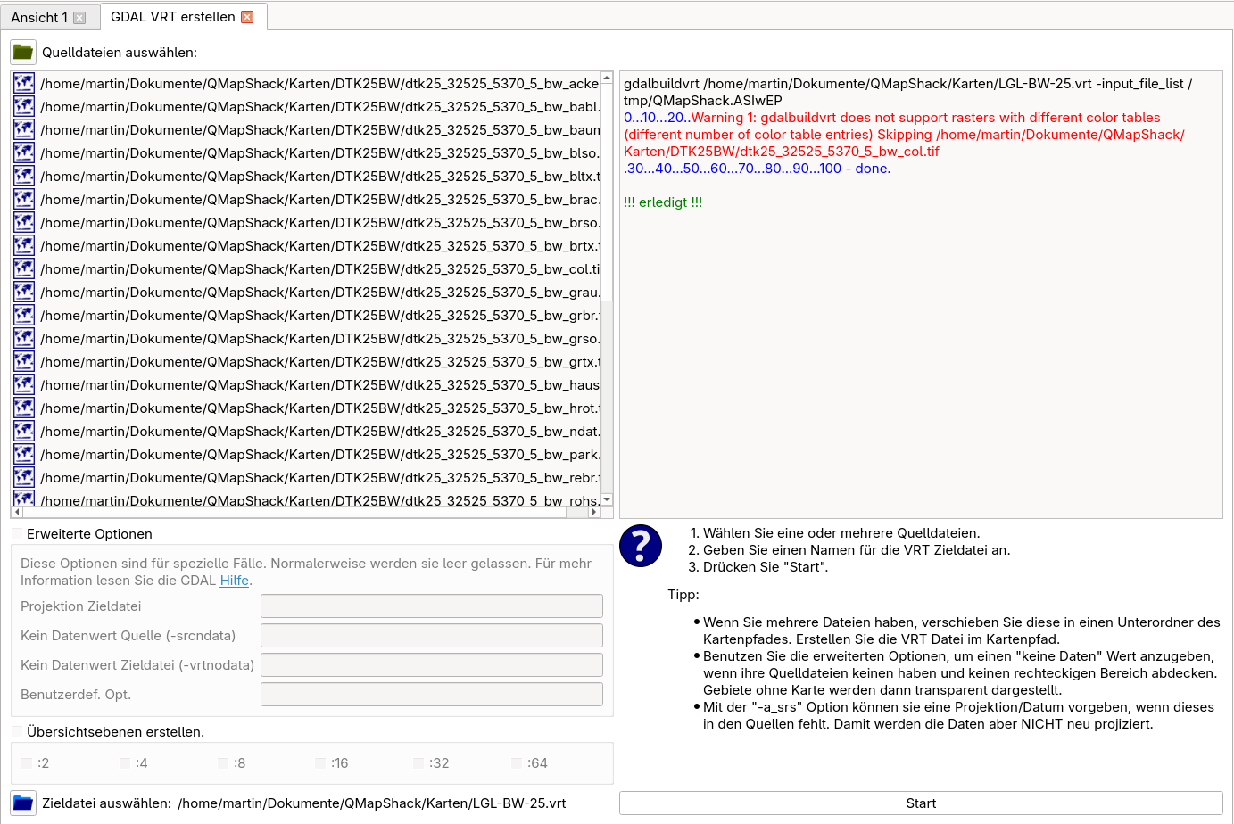

  • Folgende Schritte ausführen in QMS (s. Bildschirmfoto):
    * Alle TIF-Dateien aus ZIP-Datei auspacken
    * Menü: Werkzeug - VRT Builder
    * Ikone "Quelldateien auswählen" klicken
    * In Dateiauswahlfenster alle ausgepackten TIF-Dateien auswählen und Auswahl bestätigen (Bildschirmfoto zeigt nur eine kurze Auswahl davon!)
    * Ikone "Zieldatei auswählen" klicken
    * Name der VRT-Datei festlegen und Auswahl bestätigen
    * Button "Start" klicken und warten bis hoffentlich "erledigt" erscheint
    * VRT-Datei in "Dig.Höhenmodell (DEM)" aktivieren
  • Ohne das Aktivieren der DEM-Daten,d.h. der VRT-Datei, kennt QMS diese Daten nicht. Das benutzte Tool ruft lediglich das externe Programm "gdalbuildvrt" auf und macht nichts mehr als das.

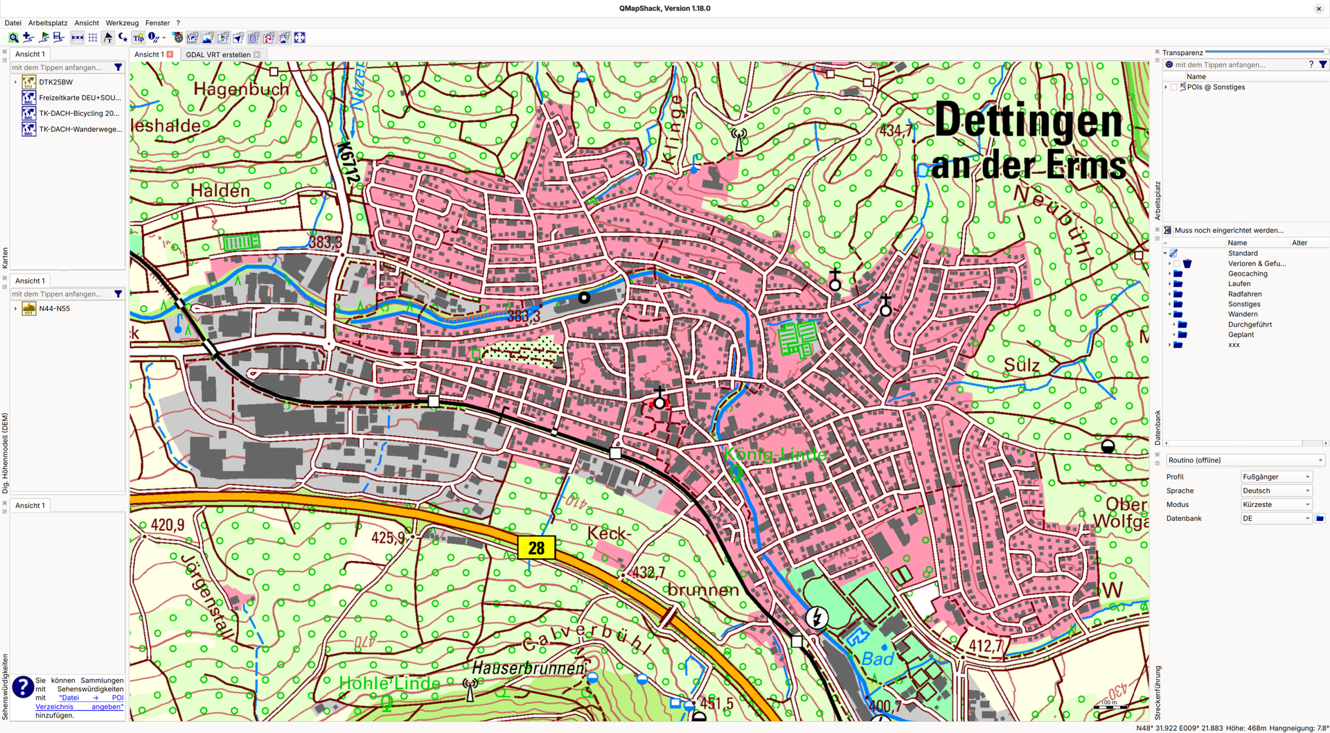

  • Zunächst einmal vielen Dank für die Unterstützung. Vielleicht habe ich auch nicht klar ausgedrückt, was ich haben möchte. Es ging mir darum, die vom Land BaWü zur Verfügung gestellten Kartendaten, konkret die Digitale Topografische Karte 1:25.000, lokal in QMapShack einzubinden.
    Es hat sich mir nicht recht erschlossen, wie/warum hier die Höhendaten ins Spiel kommen.
    Jedenfalls, ich bin jetzt ein ordentliches Stück weiter gekommen, indem ich nicht alle *.tif-Dateien im VRT Builder ausgewählt habe, sondern nur die *col.tif. Außerdem hatte ich versäumt, die Übersichtsebenen erstellen zu lassen, sodass mit nur in bestimmten Zoomstufen etwas angezeigt wurde.
    Ich würde sagen, das Problem ist gelöst. Mir war nicht klar, dass ich nur einige der TIF-Dateien im VRT Builder verwenden muss.

    VRT Builder:
    • Einstellung "Übersichtsebenen erstellen" deaktiviert bringt Fehlermeldungen wie etwa: `Warning 6: /home/brodbemn/Dokumente/QMapShack/Karten/DTK25BW/dtk25_32545_5320_5_bw_col.tif has different values than the first raster for some entries in the color table.`
    • Einstellung "Übersichtsebenen erstellen" aktiviert beseitigt diese Fehlermeldungen, selbst wenn darunter (":2", ":4", …) nichts ausgewählt wird.
    • Verschiedene Auswahlen von :2, :4, usw. (manche, alle, keine) scheinen nicht wirklich einen Unterschied zu machen.
    Sprich, ich muss noch viel ausprobieren und nachlesen und nochmal ausprobieren.

    VRT Builder:
    Also die Fehlermeldung sagt Folgendes: Wir verwenden hier Tifs mit einer Farbtabelle. Diese Farbtabelle wird aus der ersten Kachel extrahiert und in der VRT Datei abgelegt. Sollte jetzt eine der nachfolgenden Kacheln eine andere Farbtabelle haben, kommt diese Fehlermeldung.
    Hintergrund: Theoretisch müsste GDAL für jede Datei die Farbtabelle lesen und dann für diese Datei speziell verwenden. Das kostet Zeit. In der Regel haben solche Kachelsammlungen alle die selbe Farbtabelle. Deswegen legt man die in der VRT Datei ab und verwendet sie für alle Dateien.
    Speziell in deinem Fall hat die Datei dtk25_32545_5320_5_bw_col.tif eine andere Farbtabelle. Warum kann ich nicht sagen. Entweder die Kachel hat wirklich diesen "Fehler" oder es ist ein Überbleibsel aus deinen Experimenten und die Datei gehört nicht wirklich zu dem Satz.
    Warum das mit den Übersichtsebenen verschwindet wundert mich auch. Schau dir lieber mal die Kachel direkt an und dann in QMS. Sollte das passen -> einfach ignorieren.
