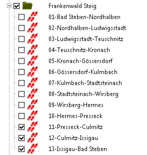

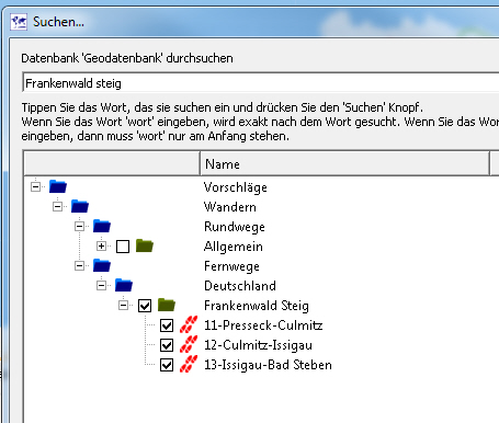

Mit der Datenbanksuche (Rechtsklick auf Datenbank->Datenbank durchsuchen) wäre es theoretisch möglich alle in Deutschland enthaltenen Projektordner und deren Inhalt in den Arbeitsplatz zu laden da alle Suchergebnisse bereits angehakt sind, jedoch wird hier der Ordner Deutschland nicht gefunden, da scheinbar nur nach Tracks und Wegpunkten nicht jedoch nach Projekten gesucht wird.
Es werden einzelne Tracks aus dem Projektordner Frankenwald Steig gefunden, jedoch nicht alle.
Datenbank:
Datenbanksuche:

Über die Datenbanksuche funktioniert es es genau so, alle untergeordneten Ordner werden mit angehakt. Leider werden hier jedoch nur Tracks, jedoch nicht der komplette Projektordner angezeigt, so dass auf diesem Wege nicht alle Projektordner aktiviert werden können
Es wäre deshalb ebenfalls Spitze, wenn die Datenbanksuche auch Projektordner anzeigen würde.
Bzw. bedeutet das, dass der Track immer den Kompletten Namen im Titel braucht.
Beispiel: Frankenwald Steig Etappe 1 Bad Steben-Nordhalben. Normalerweise würde bei mir der Projektordner "Frankenwald Steig" und der Track "01-Bad Steben- Nordhalben" heißen.
Die Suche nach Frankenwald Steig liefert dann jedoch kein Ergebnis.
