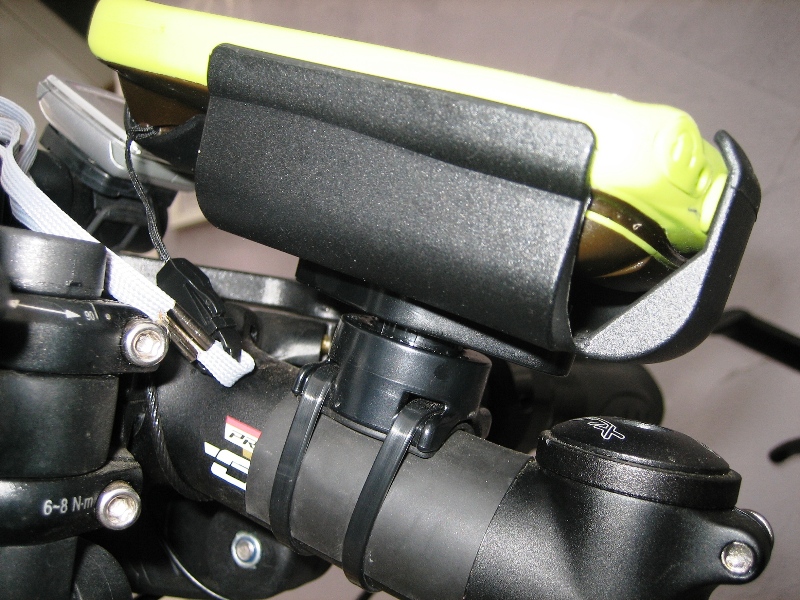

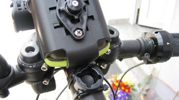

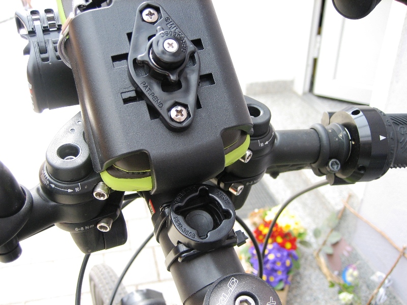

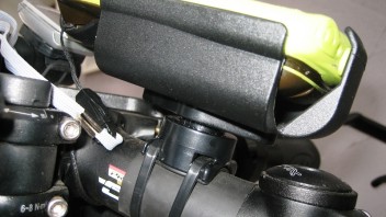

    gpsmichel: das schaut ja ganz passabel aus. ist es dieser halter hier: http://www.ctj24.de/product_info.php...roducts_id=180 ?
    Das scheint genau dieser Halter zu sein, wie Du auf meinem Bild siehst. Sieht aber stabiler aus, als er ist:mad:
    gpsmichel, das ist der aktuelle Halter den Compe mitliefert?
    Jo. Zumindest, was man bei Variotek als Originalzubehör bekommt. Standardmäßig dabei beim Gerät war nix:(
    Wie gesagt, momentan is der Aventura noch nie rausgeflogen, schwingt aber teilweise wie Sau. Die Teile passen auf jede Lenker- und Vorbaugröße, denke ich. Ich weiß den Preis nicht mehr, aber ich hab mir damals gleich zwei mitbestellt, die m.W. erheblich teurer waren als das Richter-Teil:mad:
    Nur mal, damit wir hier nicht aneinander vorbeireden.
    Ich hab die Original Halteschale (Cradle), wo der Aventura reingeclipst wird und auch die "originale" Halterung darunter von RAM. Die wird zum einen mit Kebelbinder an Vorbau oder Lenker geschnallt, das zweite Teil wird an das Cradle geschraubt. Beides hält m.E. gut (für sich), aber die Verbindung is halt flexibel. Ich hab mal zwei Bildchen angehängt, wo man das sieht.
    Und da ist ist der Zapfen, der am Aventura hängt, federnd gelagert, die Feder sorgt durch ihre Vorspannung für die Verspannung des Systems. Aber leider befürchte ich halt durch extreme Schläge auch mal ein Ausrasten und Wegfliegen meines Navis...:(
    Bisher hab ich das nicht nicht geschafft, vielleicht mach ich mir auch umsonst Sorgen...
    Aber da isses halt so, das man den montierten Aventura gegen die Federkraft des Zapfens ein Stück schwenken kann, er ist, wie gesagt, flexibel aufgehängt. Nur wenn ich eine Taste drück, schwenkt er halt genauso weg...
