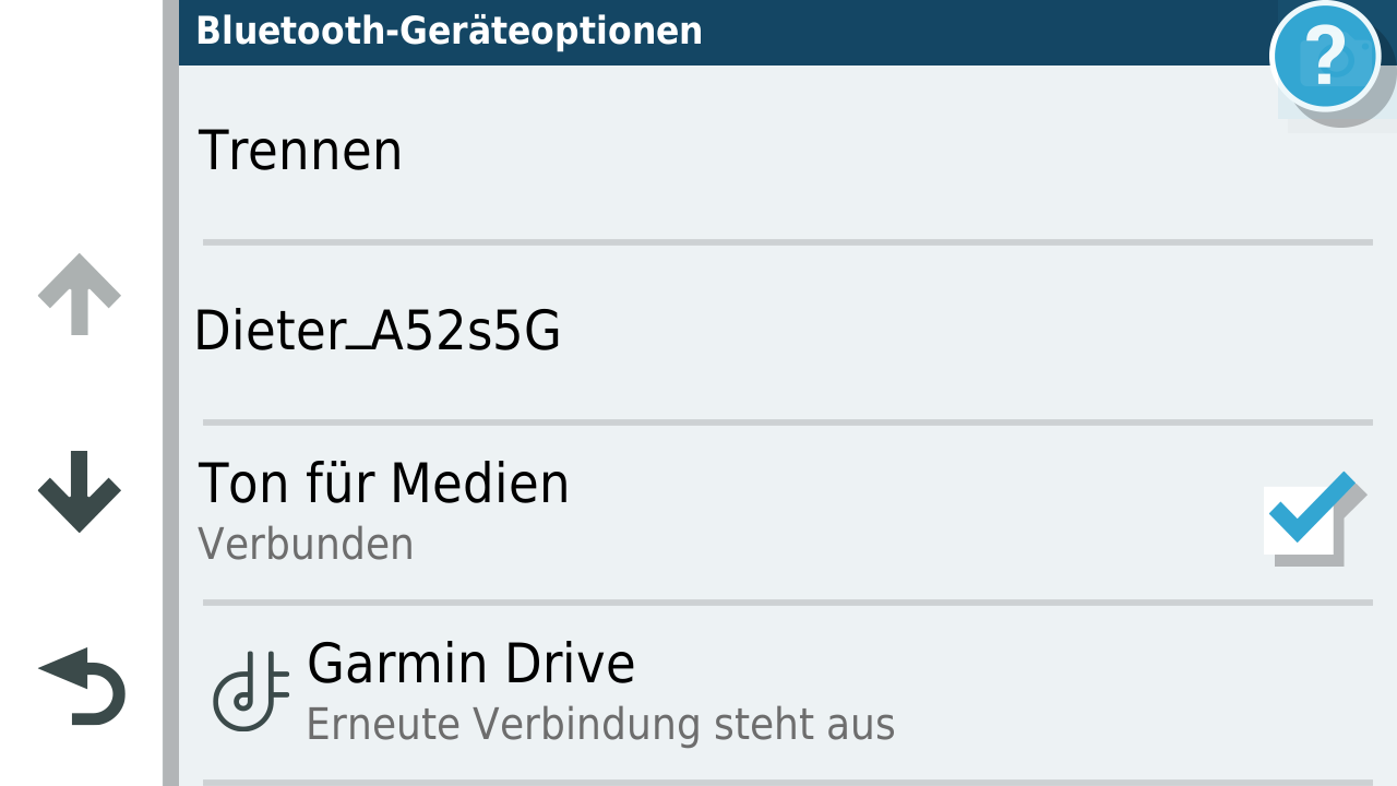

„Die Explore Daten werden mit Garmin Drive App auf einem Smartphone synchronisiert.“
Inwieweit jetzt das Smartphone eine Aktualisierung der Kartensymbole auf dem Zumo XT veranlassen kann (außer über BT), weiß ich nicht (s. hierzu auch die o. a. Bemerkung von HaraldN).
Des Weiteren kann ich nicht erkennen, welche Vorteile die Explore-App für mich als Motorradfahrer der den Zumo XT einsetzt, hat. Außer der evtl. Aktualisierung der Kartensymbole.
Aber es gibt eine Verbindung zwischen der Explore-App und meinem Zumo XT (Apps/Tracks/Trackoptionen) über die Drive-App.

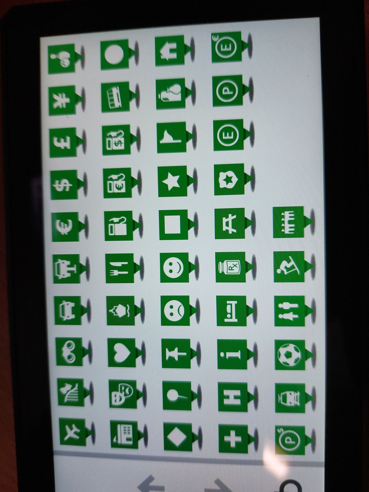

Habe diesen Screenshot aufgenommen, nach dem ich die Drive-App auf meinem Smartphone deinstalliert habe. Die "bunten" Kartensymbole_1 blieben auf beiden Zumos erhalten und wurden nicht gegen die "grünen" Kartensymbole_2 ausgetauscht.
Zumo_1 (das Ältere) und Zumo_2 sind identisch eingrichtet. Hatte mal Explore bei Zumo_2 testweise installiert, aber vor ca. 4 Monaten die Explore-Verbindung wieder getrennt.
Habe von Zumo_2 die 15 Wegpunkte, im Wesentlichen private Adressen, über Mapsource als Favoriten.gpx gespeichert und im Zumo_1 auf die SD-Karte kopiert.
An diesem Tag habe ich es nicht mehr hin bekommen, die Kartensymbole_1 auf Zumo_2 zu aktivieren. Deshalb habe ich dann den Beitrag geschrieben und auf Hilfe gehofft. Am nächsten Tag habe dann noch einmal das gleiche Prozedere auf Zumo_2 (wie tags zuvor bei Zumo_1) gestartet. Weitere Installationen auf dem Zumo_2 wurden nicht vorgenommen.
Ich weiß, klingt jetzt nicht wirklich zielführend, aber es wurde ohne weiteres zu tun die Synchronisation (mehr oder weniger automatisch) über Garmin Drive (wurde tags zuvor erst wieder aufs Handy installiert) angestoßen und die Kartensymbole_1 waren auf Zumo_2 vorhanden.

Lösung war Garmin Drive etwas Zeit für die Synchronisation lassen.
Habe heute auch auf Zumo_2 die Kartensymbole_1

Habe heute auf dem Zumo_1 die Favoriten aktualisiert und finde unter "Zieleingabe\Favoriten\Favoriten bearbeiten\Kartensymbol" ohne weiteres zu tun das Kartensymbol_1 vor.
Auf dem Zumo_2 auf die gleich Art und Weise die Favoriten aktualisiert und finde unter "Zieleingabe\Favoriten\Favoriten bearbeiten\Kartensymbol" das "alte" Kartensymbol_2 vor.
Interessanterweise bestand diese Situation auch vor der Installation von Garmin Drive. Habe dann Garmin Drive installiert und auf beiden Zumos aktiviert, aber es hat sich nichts geändert.
Wie kann ich das Kartensymbol_1 auf dem Zumo_2 aktivieren?
