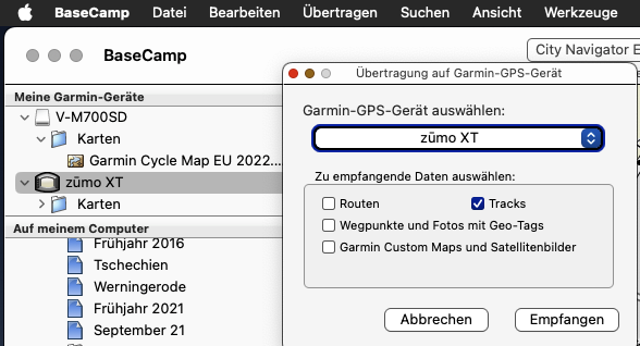

    hab es gerade am Zumo XT probiert - das ist auch so ein unseliges Android-Gerät wie mW das DS76
    - Zumo (DS76) an den Mac angesteckt
    - Basecamp gestartet - falls Express auch gestartet ist, Express beendet, weil dieses Mist-Android-OS nur eine Datenverbindung zulässt - also entweder Garmin Express ODER Basecamp ODER AndroidFileTransfer
    - in der Seitenleiste sieht man links oben dann das Gerät - in meinem Fall den XT
    - in der Menüleiste "übertragen" wählen
    - auf "von Gerät empfangen klicken"
    - es öffnet sich dann das Fenster wie unten im Screenshot - nur eben statt Zumo dein Gerät
    - als zu empfangende Daten Track auswählen und Empfang starten
    Die Ablage der Tracks erfolgt dann in der Liste, die zuletzt angewählt war
