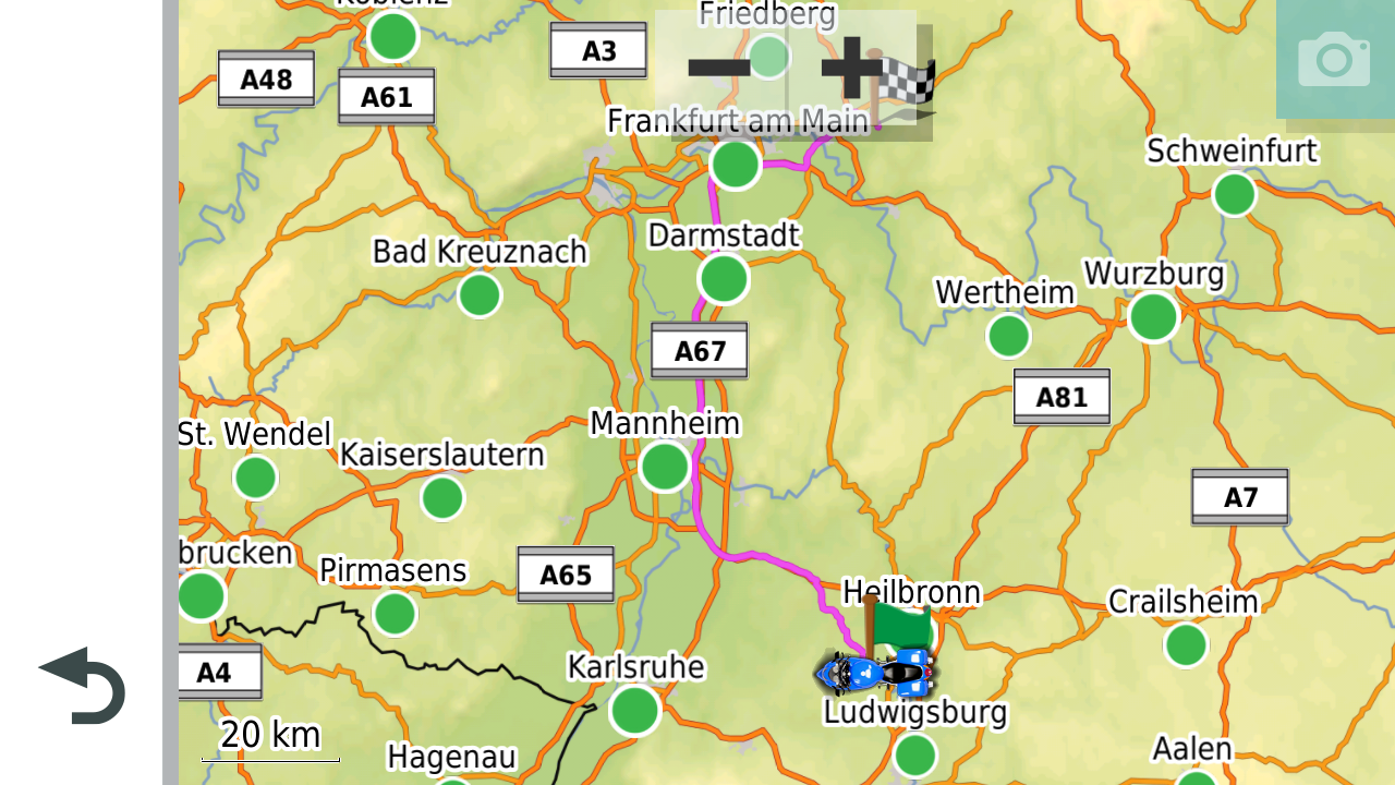

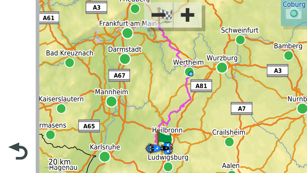

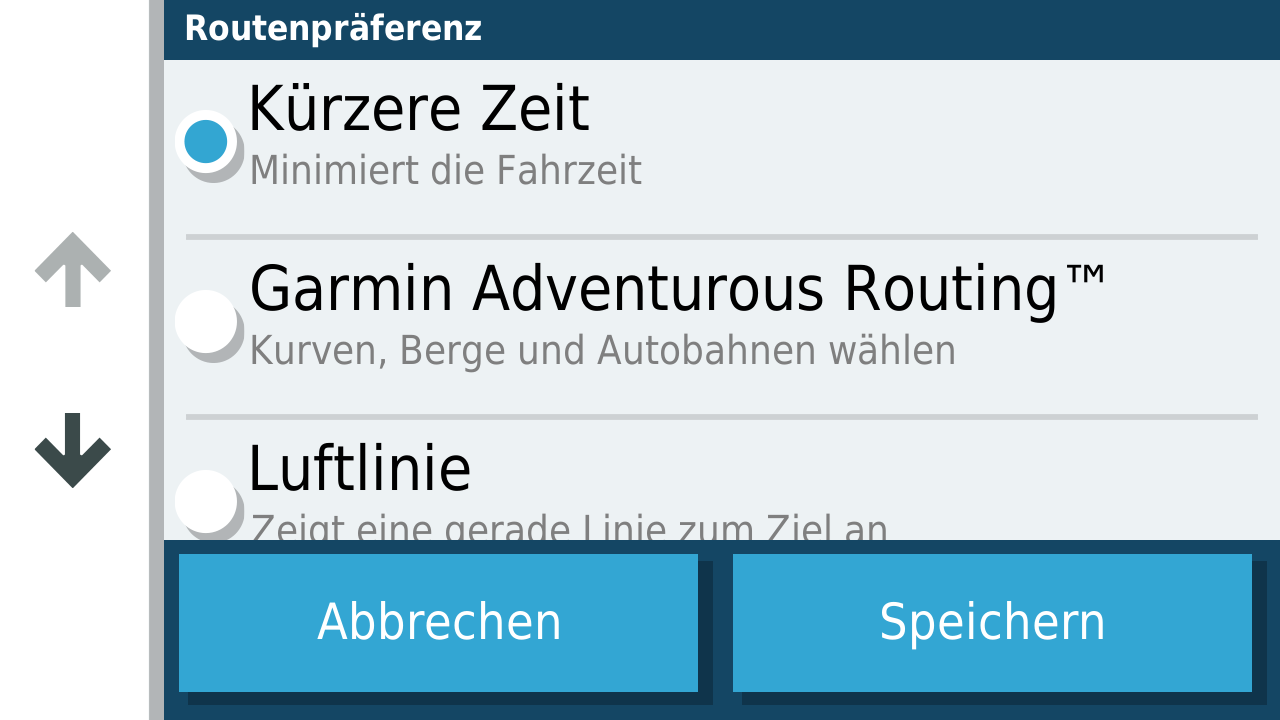

    Das wollte ich mal ausprobieren und habe festgestellt dass man das AR doch in die Routenpräferenz bekommt, aber jetzt wird es haarig:
    Auf der Karte eine Route planen (ich habe mich mal an den Bildern von lpop orientiert und aus der Nähe von Bietigheim-Bissingen nach Freigericht (Interessanter Name;) ) geplant:
    Dann habe ich mal bei gespeicherte Routen die aktive Route geöffnet, und schaue hier mal in die Routenpräferenz, und finde hier das AR?(:
    Also das Garmin Adventurous Routing angewählt und gespeichert, dann kam folgendes:
    Auf das orange Icon gedrückt, kam eine relativ direkte Route, aber mit Kurven heraus. Dann habe ich mal einen zusätzlichen Wegpunkt eingefügt der Zumo hat weiter die kurvenreiche Strecke gesucht:
    Wenn man jetzt in den Routenpräferenzen für die aktive Route nachschaut, hat man das AR drin. Geht man über die Einstellungen in die Routenpräferenz, ist hier kein AR als Wahlmöglichkeit zu finden. Was ich im Moment noch nicht ausprobieren konnte, wie verhält es sich, wenn ich eine aktive Route mit AR in der Praferenz habe und es kommt durch Streckenänderung zur Neuberechnung?
