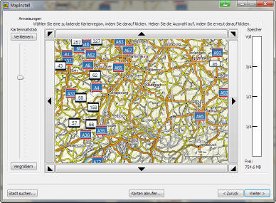

    Mapinstall ist ein eigenes Programm, welches bei der Installation von Basecamp automatisch mitinstalliert wird. Wurde ja auch weiter oben schon gesagt. Schau mal unter "Programme" bei "Garmin", da sollte es zu finden sein.
    Beim Start von Mapinstall wird ein Garmin-Gerät am PC gesucht.
    Mapinstall zeigt die installierten Karten an. Die Auswahl, sowie die Übertragung bestimmter Kartenbereiche ( Kacheln ) an das am PC angeschlossenen Garmin-Gerät ist möglich.
    Auf dem Ziel bereits vorhandene Kartendaten ( GMAPSUPP.IMG ) werden überschrieben. Dazu gibt es aber eine Menge von Warnmeldungen, welche dem Anwender die Chance bietet, die Aktion abzubrechen.
    Möchte man die vorhandenen Daten erhalten, so muss die Datei GMAPSUPP.IMG vor der Übertragung von neuen Kartendaten umbenannt werden. Name egal, aber die drei Buchstaben nach dem Punkt müssen IMG sein.
    Viel Erfolg
