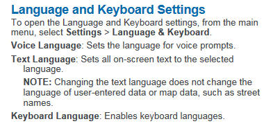

    Die Sprachdateien könnten verschwunden sein. Wäre zwar nicht klar warum, denn über "spielen" können die eigentlich nicht gelöscht werden.
    Versuche mal mit dem Garmin-WepUpdater die Sprachdateien neu zu installieren.
    Wenn das nicht hilft, kpl. Gerätesoftware und Sprachdateien neu installieren.
