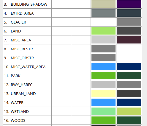

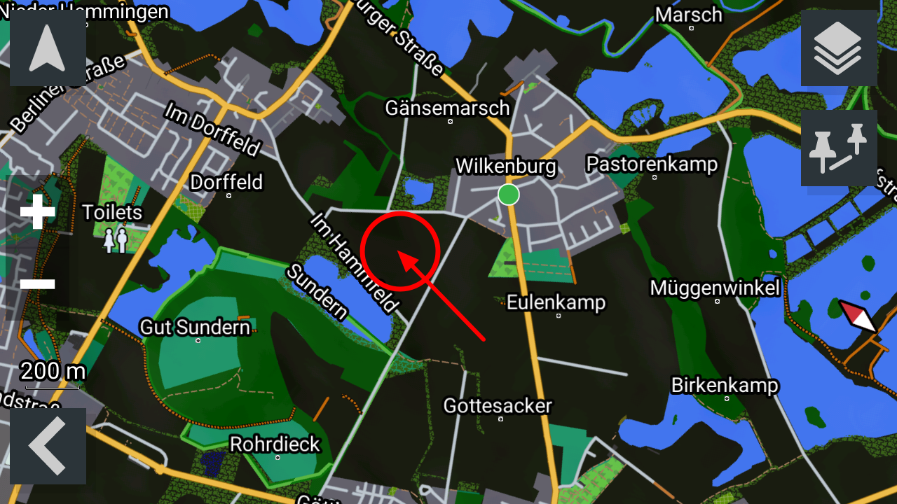

    Hallo @UweBo,
    ich habe mir mal auf die schnelle das uwe.kmtf File angeschaut.
    Du hast schon sämtliche Farben geändert, die man bezüglich der Flächen verändern kann.
    Das Problem der Fläche ist durch die Veränderung bei der uwe.kmtf leider nicht möglich.
    Diese Ebene sitzt viel tiefer bei den Karten.
    Da musst Du an das richtige Typefile ran und dort versuchen die Farbe zu ändern.
    Das Typefile muss dann jedes mal getauscht werden, sobald es eine neue Karte gibt.
    Analog dem Thread hier:
    Aber das ist richtig heftig, was da auf Dich zukommt, bis Du den richtigen Parameter gefunden hast.
    Aber jeder fängt mal klein an, auch ich.....
    Nachtrag: Was mir noch einfällt, hast Du schon mal die Karten gewechselt und dann nachgeschaut wie die uwe.kmtf sich verändert?
    Gemäß der Ansicht hier: https://www.naviboard.de/cms/a…vi-2460-kartendesign-pdf/
