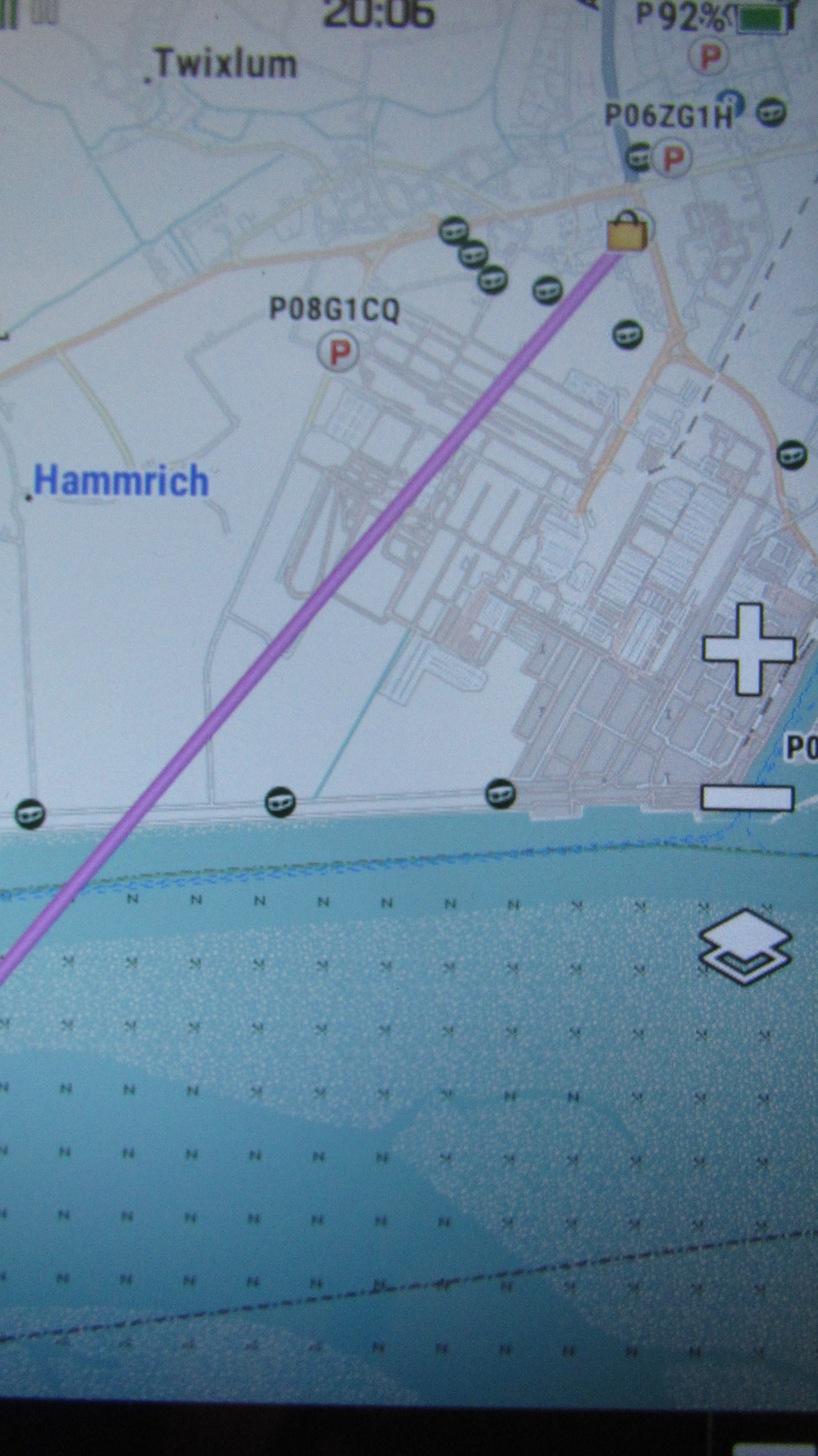

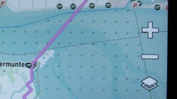

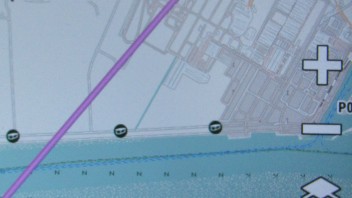

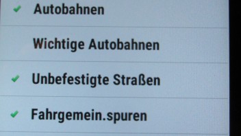

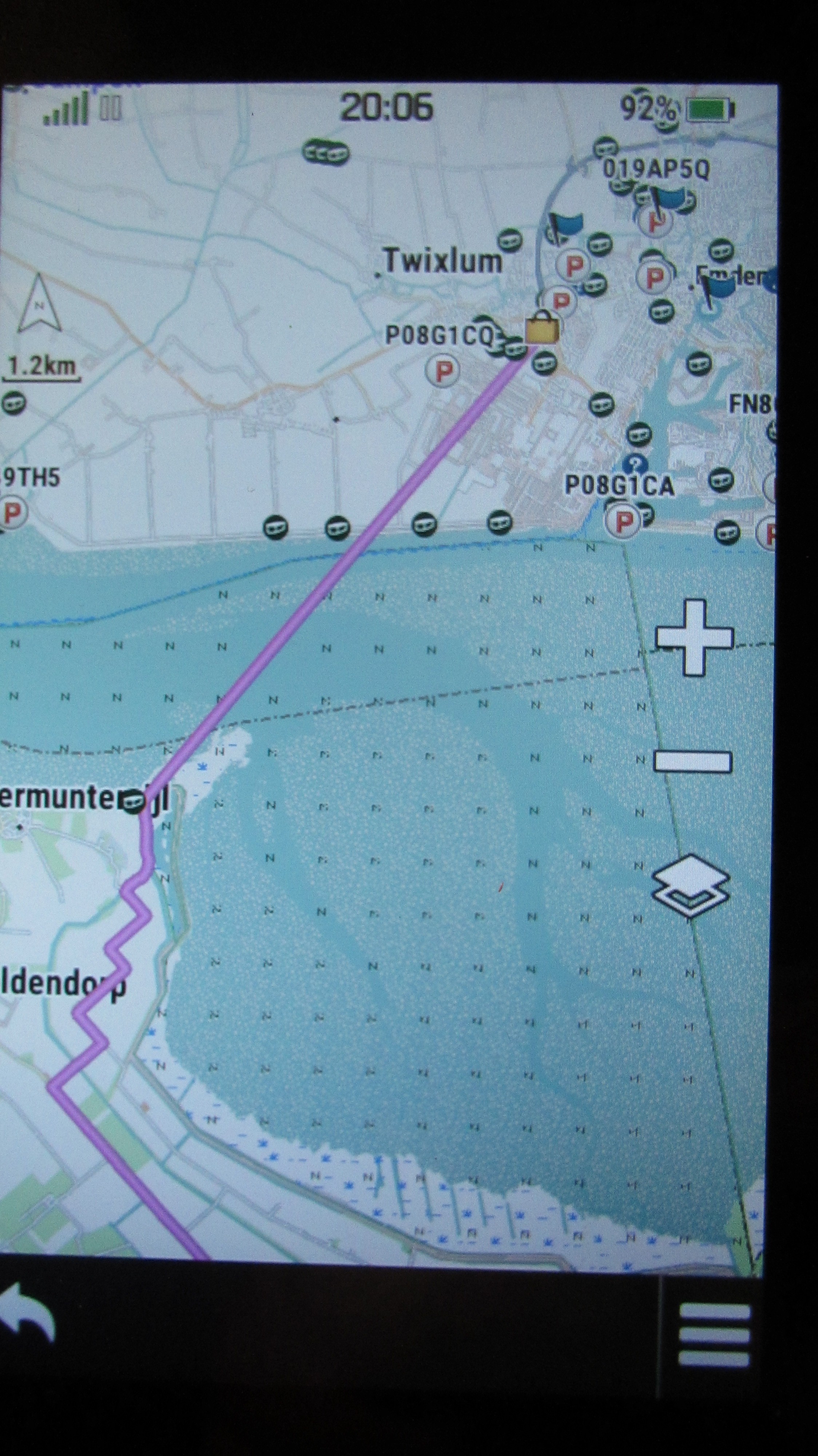

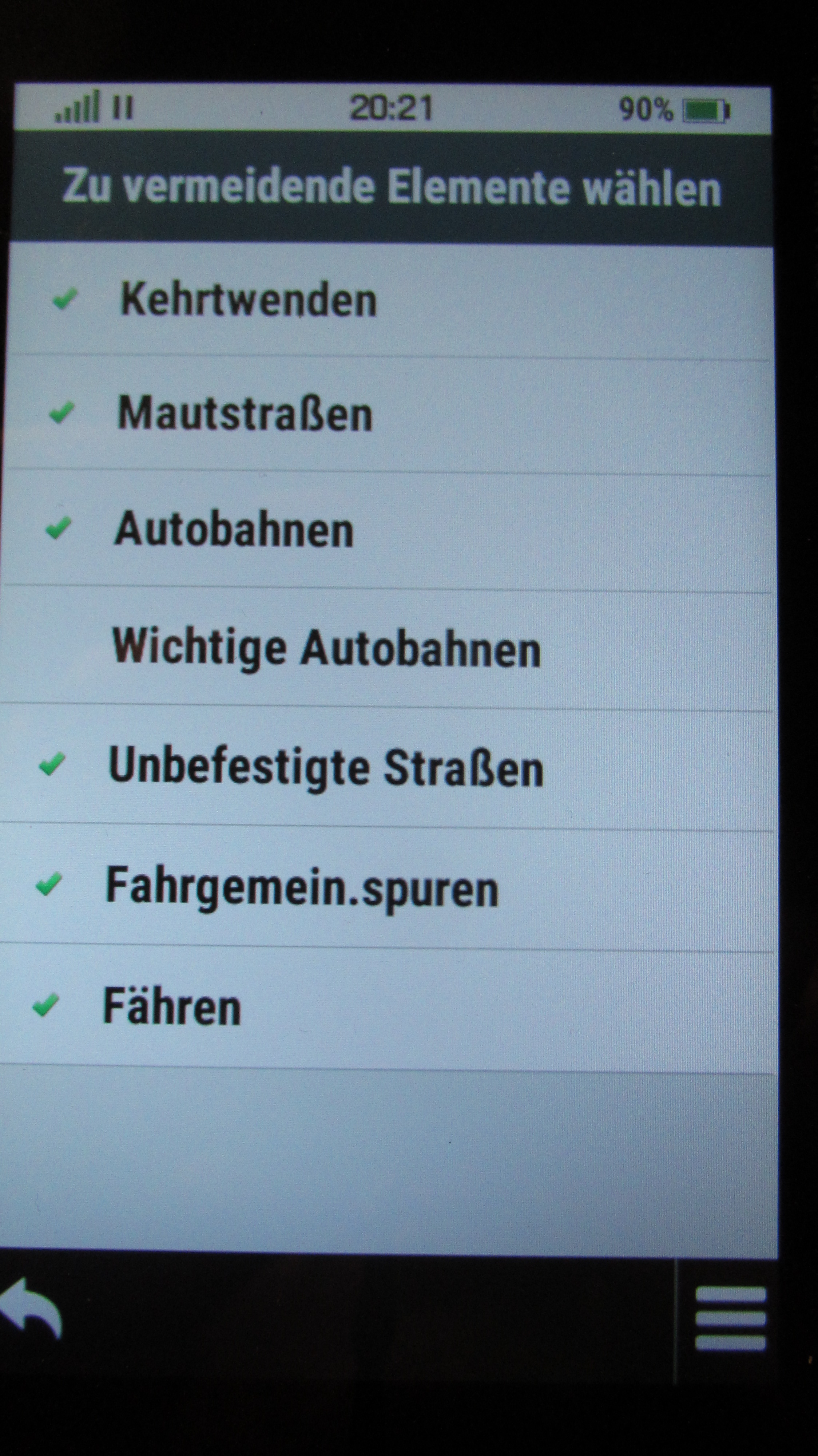

Möchte es euch nur mal zeigen....
Obwohl eine Fähre vermieden werden soll schickt es mich trotzdem übers Wasser. Nicht nur das, es scheint als ob ich von der Küste aus mit dem Flugzeug weiter muss
Ich habe auch schon im BC festgestellt dass zu viele Vermeidungen gekoppelt mit wenig Zwischenpunkten (egal welcher Art) zu Luftlinienführung führen können.
Probier mal noch einen Zwischenpunkt zu setzen.
Vl. verhält sich das im Montana ähnlich?
Alles anzeigen
