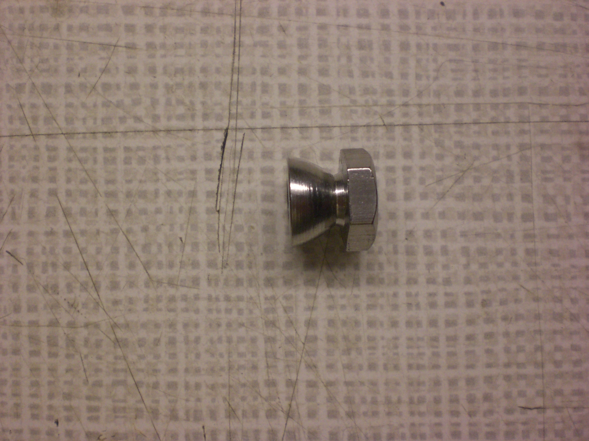

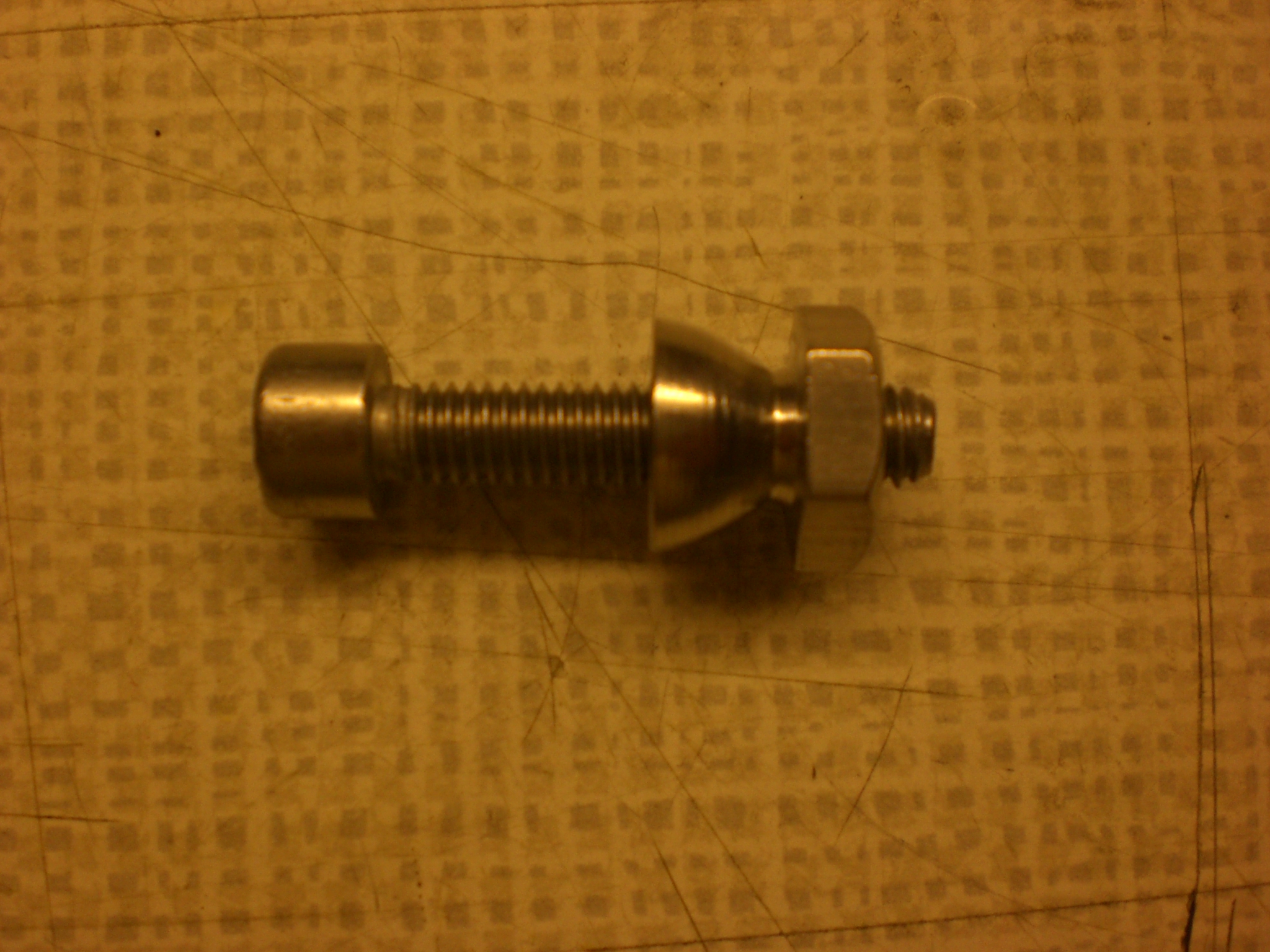

  • Hallo Trackman,
    zu
    5. Fahrradhalterung selber kann leider nicht gesichert werden, die kann so Jedermann einfach abschrauben und mitnehmen. Slecht!
    Natürlich kann man, wenn auch unkonventionll, den Halter selber, sofern nur mit der originalen Schelle (Mein Foto) angebaut, gegen Diebstahl sichern. Statt der Rändelmutter zwei normale Sechskantmuttern auf einer Schraube verkontern. Da braucht es mindestens ‚ne Zange und ´nen Schraubenschlüssel mit SW10 oder 2 Schlüssel mit SW10.
    Zusätzlich könnte man auch an der überstehenden Schraube etwas das Gewinde zerstören. Dann muss man aber auch selber zur Säge greifen.
    Bei Anbau mit Ram-Mount hat man das Klemmstück zwischen den Kugeln, da ist nur eine Flügelschraube dran. Auch hier entweder Flügelschraube austauschen oder noch besser immer den Halter mit seiner Kugel und dem Klemmstück auch selber abschrauben und in den Rucksack packen.

  • Zusätzlich könnte man auch an der überstehenden Schraube etwas das Gewinde zerstören. Dann muss man aber auch selber zur Säge greifen.
    Diesseits dazu noch OT ein kleiner Tipp dazu:
    Es gibt sogenannte Abreissmuttern (hier in V2A), wobei die eigentliche Mutter nach einem bestimmten Drehmoment abreisst und das restliche, kegelförmige Teil nicht mehr gelöst werden kann (eventuell nur noch mit der Flex oder Säge).
