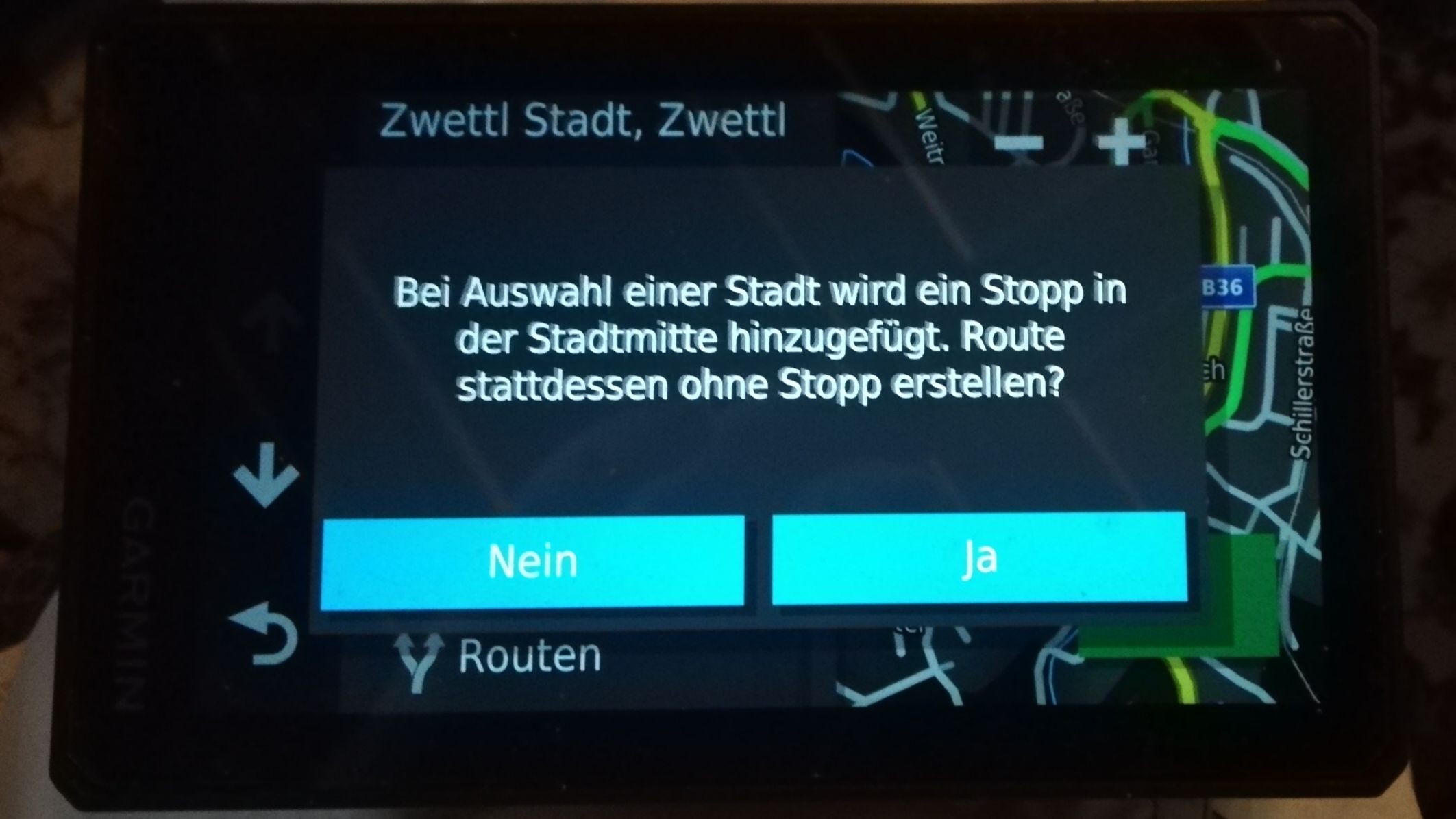

Den jeweiligen Punkt mit Zieleingabe suchen, dann auf das i drücken und den Punkt speichern. All diese Punkte sind dann in den Favoriten enthalten. Die Route kannst du dann aus den Favoriten zusammen stellen. Am besten ist es aber über Basecamp oder MapSource zu planen und auf das Navi übertragen. Gutes Gelingen Franz
Du musst die einzelnen Punkte als Wegpunkte abspeichern und von den Wegpunkten ein Route bilden, Du kannst aber auch, wenn du die Zwischenziele einfügst bei Route ohne Stopp erstellen auf nein drücken. Sie angeschlossenes Foto
