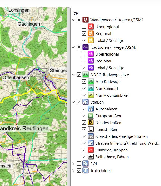

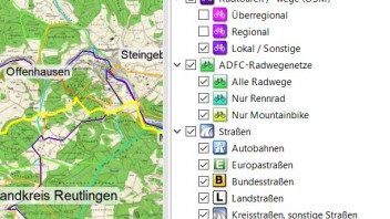

Hallo zusammen,
gibt es eine Möglichkeit, die Tracks vom ADFC bei Basecamp über die Deutschland Karte als Layout zu legen, wie bei den Topo D Karten?
Vielen Dank im Voraus
Hallo zusammen, nach vielem suchen und zusammenfügen der Informationen habe ich es geschafft.
In diesem Fall ist es schön Rentner zu sein und viel Zeit für die Hobbys zu haben.

Wie kann ich mit Typechanger auf dem 680er das Layout ändern? Habe die Karten neu installiert und möchte das Layout ändern. Ich meine dass ich das mal durchgeführt habe, weis aber nicht mehr wie. So weit wie in Screenshot bin ich gekommen. Bin für jeden Tipp dankbar.
