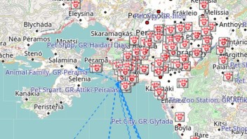

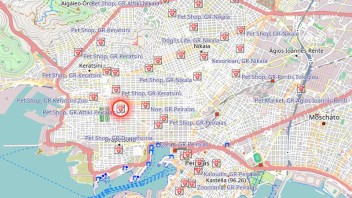

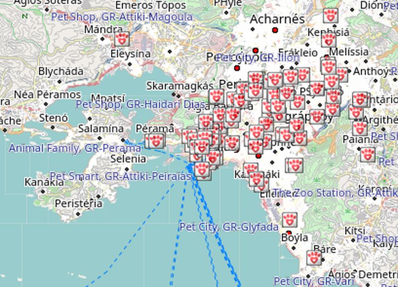

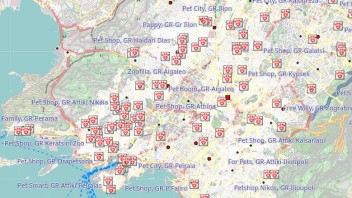

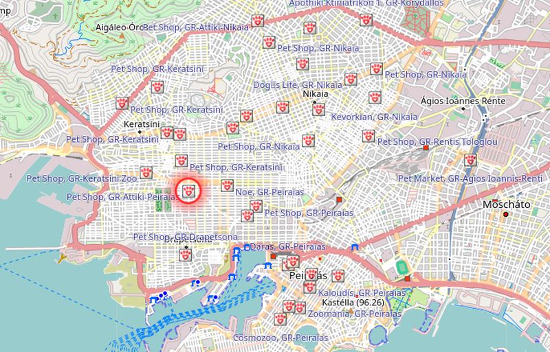

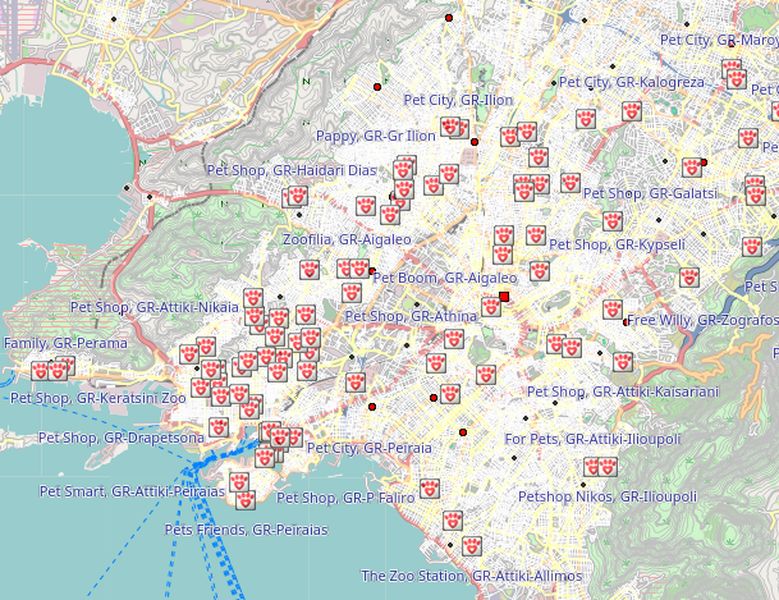

    Es geht nicht um den POI Text der POIs aus den Karten, sondern um den Text meiner eigenen importierten POIs. Die Symbole der importierten POIs kann ich bei allen gemeinsam ändern, aber der Text ist fest auch in jeder Zoomstufe. Und da geht dann die Übersichtlichkeit verloren.
    Hier nur mal als Beispiel die Pet-Shops in Athen und Umgebung

    Sicher Ortsnamen sind auch POIs, aber doch eher Basisinformationen einer Landkarte, warum sollte man die ausblenden können? Sind denn Straßennamen nicht auch POIs? Diese werden bei Deaktivierung von "POI Text" aber trotzdem angezeigt.
    Eigentlich suche ich "nur" eine Software zur Track- und Waypoint Verwaltung für Linux, so wie QMapShack das schon macht. Ähnlich Locus Map für Android, dass für meine Anforderungen nahezu perfekt ist. Leider der kleine Bildschirm ...
    Dazu eine Karte mit Basisinformationen (Stadt, Land, Fluss etc.) zur Übersicht und POIs je nach Bedarf, offline. :rolleyes:
    Das macht QMapShack doch alles, ja schon, aber wenn ich alle meine eigenen POIs anzeige kann ich die große POI Beschriftung nicht ausblenden.

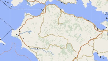

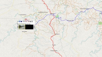

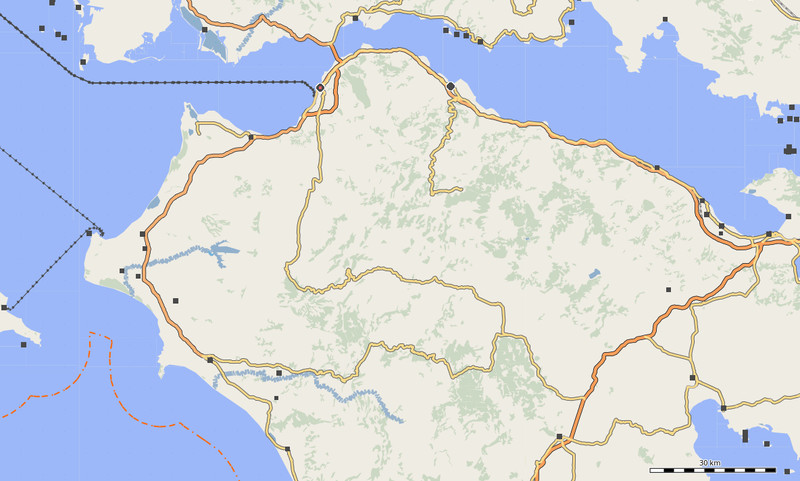

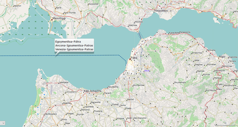

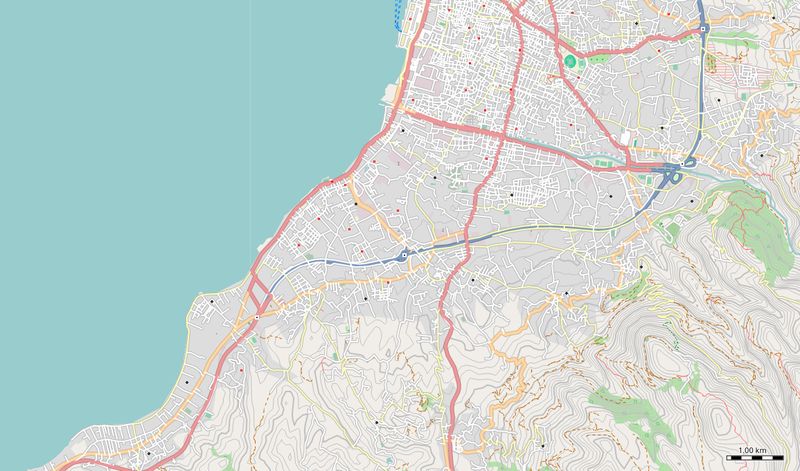

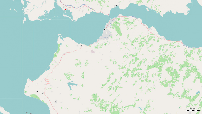

    Guten Tag,
    So richtig bin ich mit QMapShack noch nicht warm geworden, aber ich versuche es mal wieder. ;)

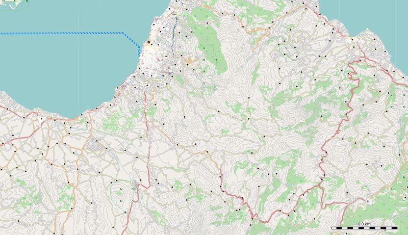

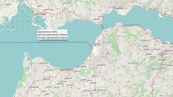

    Kann man irgendwo einstellen, dass man auf den Freizeitkarten, hier Griechenland, Balkan etc. wenigstens ein paar Ortsnamen zu sehen bekommt?
    In der Anlage habe ich einmal ein paar Screenshots
    1. openmtbmap
    2. Freizeitkarte und das ganze unter
    3. BaseCamp Detailgrad:höher
    Vielen Dank
    Olaf
