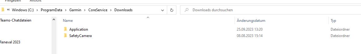

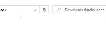

Screenshot vom Core-Verzeichnis ist oben. Nur fehlt da einiges. U.a. das Map-Verzeichnis. Gelöscht, ausgeblendet und/oder doch kein Zugriff?
Nee, da ist einfach nicht mehr
Prima, und jetzt GarminExpress als Administrator ausführen. Dazu rechte Maustaste auf das GE und dann als Administrator starten. Funktioniert es dann?
Das hab ich schon mehrfach erfolglos probiert.

1. Bei wie viel Prozent passiertdas ?
2.Bitte Screenshot machen im Explorer von C:\ProgramData\Garnin\CoreService\Downloads\Map\Map_Map.EU.2024.20\RMU..... usw...... \IMG\
Das passiert sofort.
Die 1.4TB sind auf Laufwerk C: frei?
Jepp
Es ist ein ZUMO XT, der PC ist ein Windows 10 mit ca. 1,4 TB freiem Plattenplatz.
