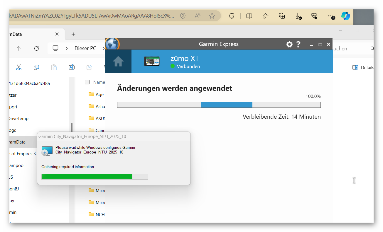

    ich bin am pc als admin angemeldet und starte auch GE mal als user und mal als admin.
    Die Installation startet (siehe screenshot meines ersten posts) und läuft bis genau 35,2% - das dauert bei meiner Verbindung etwa 20 Sekunden. und die Installation bricht nicht ab - sondern bleibt einfach stehen
    - i dont have any other progs running
    - i am connected as admin to the system
    - energy safemode is off
    - suggested map folder is C:\ProgramData\Garmin\Maps (where all the others are)
    - zumo XT is connected
    - NTU 2026.20 is available on the zumo
    - start of garmin express
    -> card details
    -> options
    -> install at computer
    it starts, works, lasts 10 seconds up to 35,2%, stops

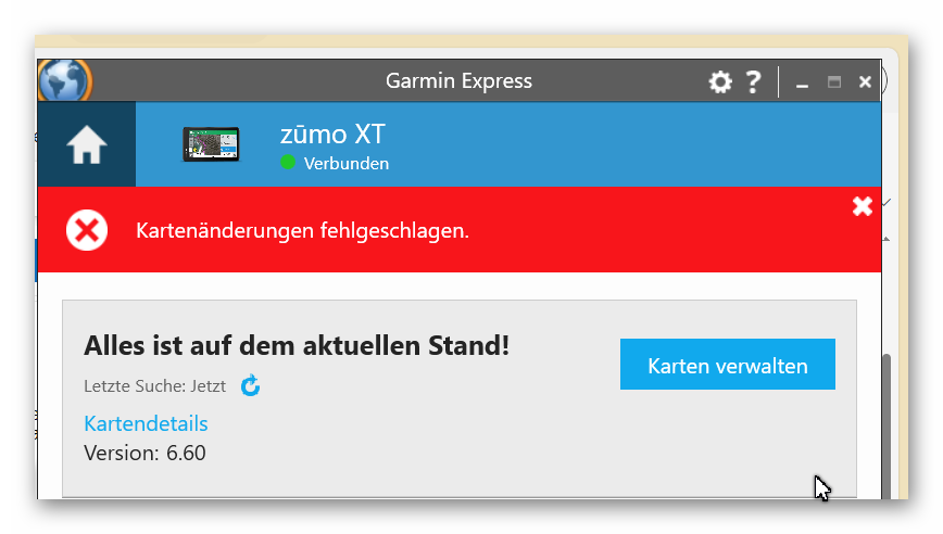

    Hallo, ich habe das selbe Problem.
    zumo XT hat die Karten:
    aber beim install auf basecamp bleibts bei 35,2% hängen:
    Ich verwende die express Version 7.23.0.0 (als Admin) und habe genügend Platz auf der Festplatte.
    Wäre toll, wenn jemand da eine Idee hätte.
    Danke vorab und sG - Wolfgang

    es wird immer unverständlicher:
    1) der win-Ordner mit der 2025.10 wurde verschoben, BC kennt die Karte nicht mehr
    2) BC wird geschlossen, GE als Admin geöffnet
    3) im GE Neu-Installation auf den PC - mit Fehlermeldung:

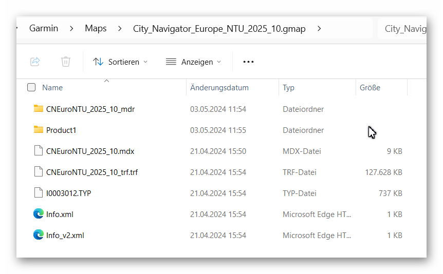

    4) trotzdem in im Win-Ordner alles (neu) angelegt:
    (Dateigrößen usw. sind wie im verschobenen Ordner)
