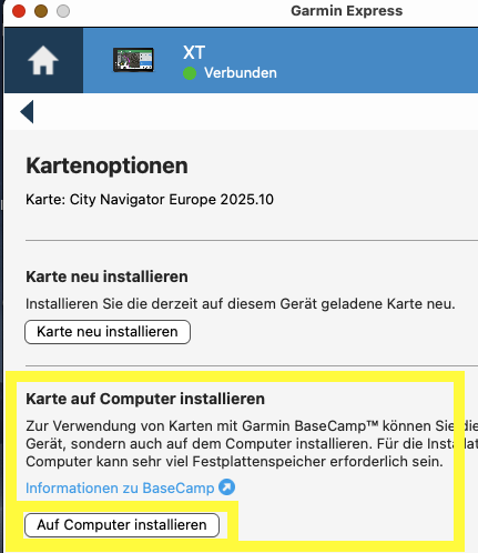

  • Das läuft über eine Funktion in Garmin Express
    Navi an den PC - Garmin Express öffnen (wenn ein nicht sowieso automatisch auf geht) - dann über die Optionalen- Funktionen die Karte (auch) auf dem PC installieren. Es ist ein Untermenü.
    Habe den genauen Pfad gerade nicht vor Augen aber das sollte auch so zu finden sein.

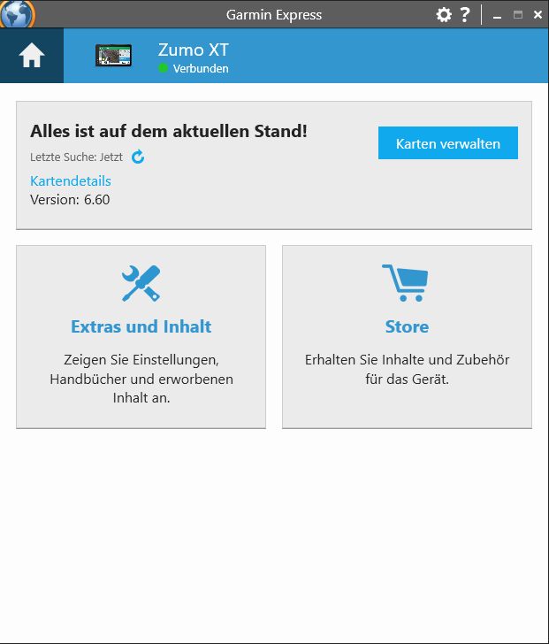

    Genau - habe ich letzte Woche noch gemacht mit der neuesten Version. Erst auf dem Navi aktualisiert und anschließend in Garmin-Express auf "Karten verwalten" und dann auf dem PC installiert.

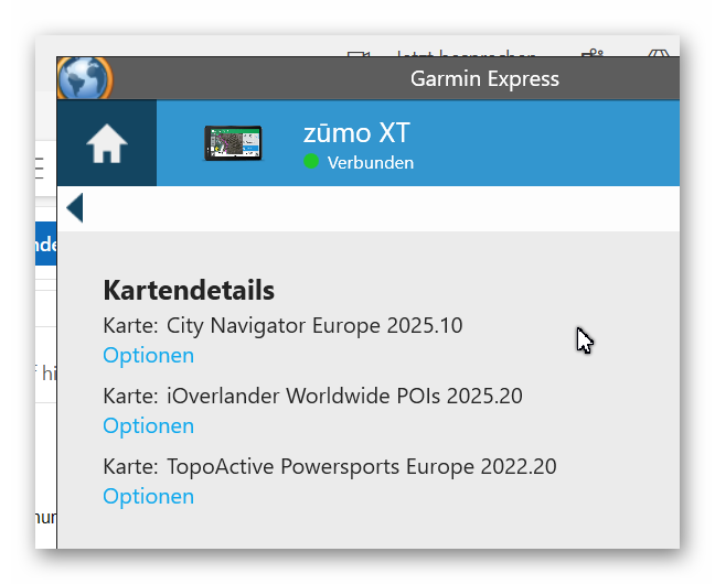

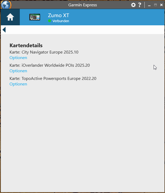

    Auf die Kartendetails klicken ...
    Dann die Optionen für die CN klicken ...
    Und hier dann eine der Dir genehmen Aufgaben auswählen :)

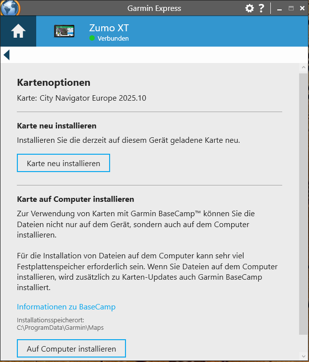

  • Du musst die gesamte Installationsroutine nochmals durchlaufen. Also GE aufrufen, Karten installieren und dann den PC auswählen. Aber: Die Karten werden nicht neu heruntergeladen, sondern dann vom XT auf den PC kopiert.

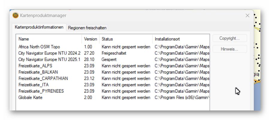

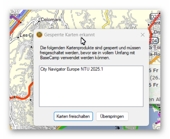

  • Hallo zusammen.
    Die Version 2025.1 sehe ich zwar im Basecamp (gemacht wie oben beschrieben übers GE) - aber mir fehlt die Freischaltung.
    Ich sehe leider auch keine gma-Datei auf dem XT oder sonst was vergleichbares.
    Zur Zeit habe ich also BC mit 2024.2 (und jede Menge Routen) und das XT mit 2025.1
    Für jede Info bin ich dankbar.
    Wolfgang

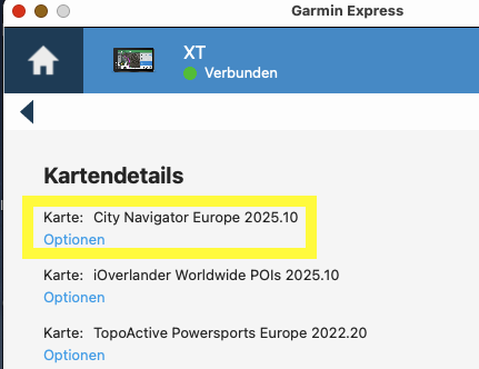

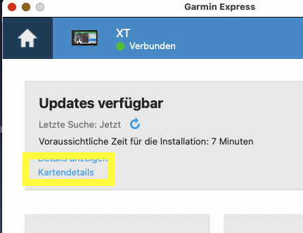

  • ich verstehe nicht, warum da immer von Hand eingegriffen wird - Express kann das wunderbar ohne frickeln
    XT an PC anstecken - Express aufrufen - Kartendetails zu City Navigator wählen
    Beim nächsten Schritt Optionen wählen
    und dann nur noch von Express auf dem Rechner installieren lassen
    Und den Trick musste ich nicht nächtelang ausknobeln - den bietet Garmin Express direkt an
    Gruss, Hubert

  • Danke für die Tipps ...aber das habe ich alles schon gemacht ..die Karte 2025.1 ist auf dem XP .. aber eben nicht freigeschaltet.
    Wo klemmt‘s den jetzt?
    Freischaltung auf dem ZumoXT fehlt?
    Freischaltung in BaseCamp auf dem PC fehlt?

  • Guten Morgen .... wie eingangs geschrieben: die Freischaltung auf dem PC (im basecamp) fehlt.

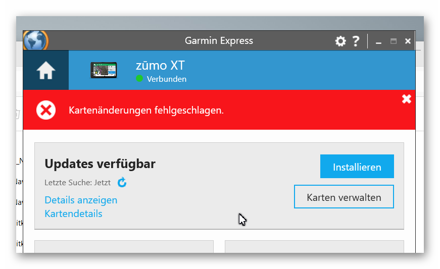

    Wenn ich jetzt die Karte 2025.10 vom Zumo XT auf den PC (für Basecamp) nochmals installieren möchte, kommt nachfolgender Fehler.
    Seriennummer 670116468 (XT)
    Kartenversion 6.60
    allerdings ist ja die Karte selbst bereits im BC (nicht freigeschalten)
    Wenn ich sie auswähle, dann erscheint sie mit sehr geringer Auflösung (der Freischaltcode würde wohl helfen aber den finde ich auf dem XT nicht)
