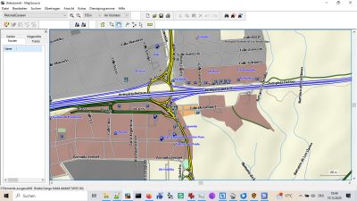

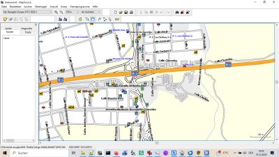

Da die sdCard nicht verwendet wird, vermute ich, dass diese nicht erkannt wird. Mit welchem Tool hast Du diese formatiert ? Das einzige empfehlenswerte Freewaretool ist 'SDFormatter' . Nutze Google oder die Suche im Board. Da ist es schon öfter erwähnt worden. Speziell Teneriffa ist mein Hobby und ich habe da privat ständig die allerneueste selbst erzeugte OSM-Version in Nutzung. Die habe ich allerdings nicht auf meiner website. Wer braucht die schon. Die deutschen Autos hier kannst an 1 Hand abzählen... Bei Interesse kannst Du mich per PN anfragen.
Strassenkarte gesamte Kanaren ~40MB, Topo 70MB, Motorrad 43 MB.
Betreffs Aktualität : nicht mal CN 26-10 hat die neuen Kreisverkehre in Las Chafiras usw. drauf. Allenfalls HERE-Maps, auf deren website sind die schon. Garmin : Fehlanzeige.
Kannst alles im web auf https://www.openstreetmap.org vergleichen.....
