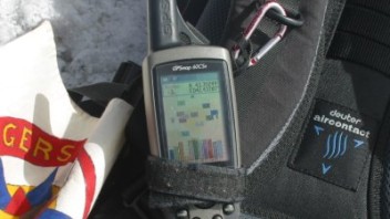

    Tragen tue ich das Gerät immer aussen am rechten Trageriemen meines Rucksacks mit einem einfachen Klettbandstreifen gesichert & einen kleinen Fangkarabiner an der Handschlaufe.
    Am Aconcagua(6965m, Südamerika), Elbrus (5642m, Russland) und IslandPeak(6135m, Nepal, Ausläufer vom Everest/Lothse) hat das 60CSx so wie beschrieben genutzt, einwandfrei funktioniert und aufgezeichnet. Auch bei Temperaturen zwischen -10 bis -20 Grad.
    Ich benutze das GPS Gerät nicht ganz nach den Wünschen wie es WebGandalf einzusetzen plant. Ich gehe eher so vor (um möglichst viel Strom zu sparen):
    Beim Aufstieg nur an wichtigen Stellen ein Wegpunkt setzen, ansonsten ist das GPS aus. Auf den Abstiegen lasse ich das GPS durchlaufen um den Track zu haben... (8 Stunden Aufstieg oder 4 Stunden Abstieg geben 4 Stunden Batteriesparen beim Abstieg). Für eine Rück-Navigation ins BC reichen die Wegpunkte beim Aufstieg locker aus (und Karte+Kompass sind ja sowieso dabei). Und den Track hat man auch. Wenn man eine Überschreitung plant oder eine Rundtour dann ist dieses vorgehen natürlich nicht sinnvoll, wenn man einen Track von der Tour haben will. Aber solange die Routen nur zwischen BC, Highcamp1, Highcamp2 usw. verlaufen ist es ganz praktisch.
    Soweit meine Erfahrungen mit dem 60CSx und hohen Bergen + Kälte... Hoffe es hilft Dir ein wenig in Deiner Entscheidungsfindung.

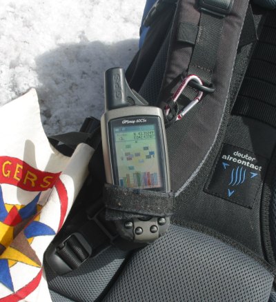

    Hier noch ein Bild wie ich das Gerät trage:
    [Blockierte Grafik: http://img120.imageshack.us/img120/3896/1181883kleinqi4.jpg]
    Das ist die Garminhülle mit dem Gurtklipp. Diesen hänge ich an einer Schlaufe ein, die dafür gedacht ist den Schlauch eines Trinksystems zu fixieren (habe ich schon auf der anderen Seite wie man erkennen kann). Des weiteren sichere ich das Gerät über eine Repschnur, die unter meinem Arm durch ganz hinten am Schultertragrimen befestigt ist. Am Gerät habe ich eine kleine Schlaufe befestigt, in der ich dann die Fangschnur mittels kleinem Karabiner befestige. Die Länge ist so, dass das Gerät nicht auf den Boden fallen kann sollte es mir dann einmal aus der Hand gleiten.
