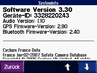

Laut Webupdater hab ich die aktuellsten Versionen. Werd bei schönem Wetter zum Test schreiten. Näheres dann an dieser Stelle!
Hier die Versionen meines Zumos: -
habe leider auch das Problem mit Zumo 550 und Scala-Rider. Zumo ist auf dem aktuellen SW-Stand und der Scala-Rider war geladen.
