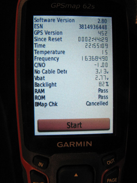

  • Was habt ihr nun für eine GPS-Version drauf? (ich habe 285 mit der B2.91)
    GESCHICHTE:
  • Bin jetzt wieder auf die 2.80 zurück, meine Probleme lagen tatsächlich an der 2.91. :(

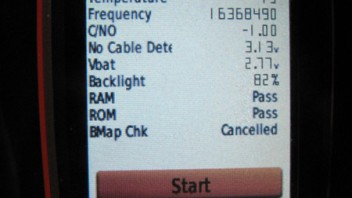

  • Ist nach einem Downgrade die alte oder die neu GPS-FW drauf?
    GESCHICHTE:
  • GPS Version 452
    Bist Du sicher? :eek:
    Ich hab mit B2.91 die GPS-FW 285 !!!
