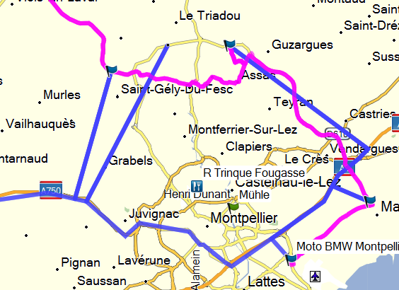

    In BC habe ich eine Route, die ich neu berechne und sie wird korrekt angezeigt. Diese Route überspiele ich ans Gerät. Dabei bekomme ich die Warnung, dass das Kartenmaterial nicht übereinstimmt und ich die Route neu berechnen lassen kann oder nicht. Wenn ich sie nicht neu berechnen lasse, wird auf dem Gerät die blaue Route angezeigt. Die Strasse ist auch auf dem Gerät vorhanden, nur kann ich die Route nicht dahin ziehen, auch nicht mit Zwischenzielen. Lasse ich sie nicht neu berechnen, wird die pinke Route angezeigt.
    Es sieht so aus, als würde das Gerät nicht wissen, dass eine neue Karte drauf ist, denn genau so verhielt sich die Route mit dem alten Kartenmaterial, wo die Strasse noch nicht drauf war. Die Strasse, auf der die Route angezeigt werden müsste, ist sichtbar vorhanden, aber sie wird ignoriert.

    Wenn ich sie neu berechne, kommt die blaue Route raus. Ohne Berechnung pink.

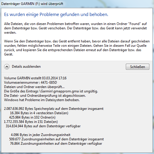

    • Wenn ich das Gerät an den PC hänge, will Windows überprüfen und findet einen Fehler in der gmapprom.gma, deren Grösse ungültig ist.

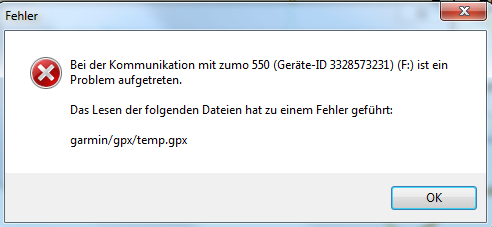

    • Es gibt auch einen Lesefehler der garmin/gpx/temp.gpx

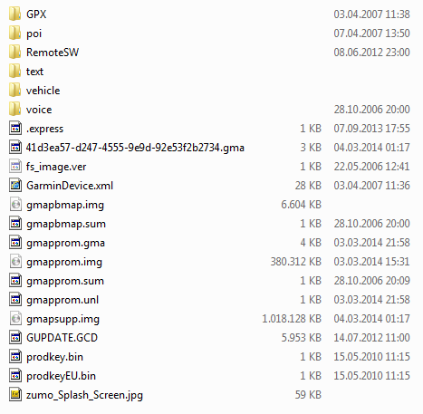

    Ich hänge hier mal einen Printscreen der Dateien im Ordner Garmin auf dem Gerät an. Und auch vom übergeordneten Ordner. Gehe ich richtig in der Annahme, dass ich die beiden Ordner mit den CN löschen kann?
    Ich habe das Zumo gebraucht gekauft und möchte es in Betrieb nehmen. Deswegen sind da Daten drauf, die ich nicht kenne.
