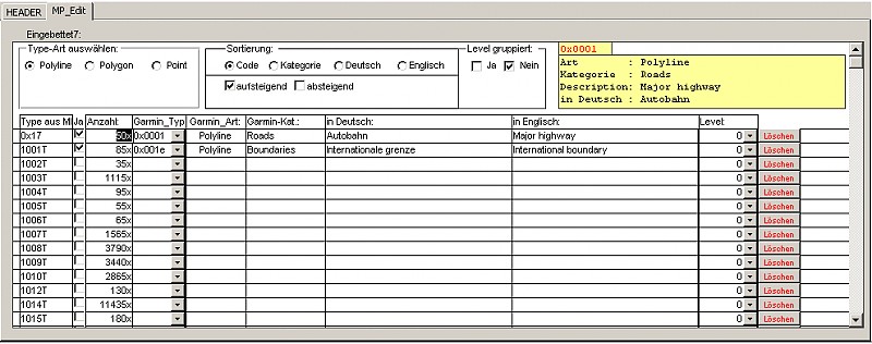

dxf nach Garmin-img
Ich habe mal das prinzipielle Verfahren zum laufen gebracht und 1 Karte getestet.
1. Mit Global Mapper Vollversion 9 kann man das dxf -file laden und als mp-file speichern und wieder in GPSMapedit laden. Aber : es bleibt ein Traum, das dabei automatisiert etwas Vernünftiges rauskommt. Problem : alle Linien im dxf-file werden als der selbe Typ dargestellt. Ich habe 2.Varianten getestet. Bei Variante 1 habe ich vom GM als gpx exportiert und dann sind alle Linien Tracks. 2. von GM als mp exportiert und dann sind alle Linien Road's. Unsinnigerweise werden auch die Beschriftungen z.B. der Höhenlinien "100" nicht als Label erkannt, sondern das ist dann ein Track, dessen Verlauf wie eine Zahl aussieht. Auch Schraffuren von Gebäuden werden nicht als solche erkannt, sondern jede Schraffurlinie ist ein Track. Damit müßte jede Linie entweder im GM oder dann in GPSMapedit von Hand nachbearbeitet werden. Das geht sehr gut, ist aber eine Fleissarbeit, die ich mir nicht antuen will. Wenn man auf die händische Nachbearbeitung verzichtet, kann man die Karte trotzdem auf das GPS laden. Das Display ist aber dann zugemüllt mit ziemlich dicken Linien und der Mauszeiger zeigt halt bei jeder Linie immer nur "Strasse" an
Wegen des hohen Arbeitsaufwandes, das man jeder Linie einen Typ zuweisen muss, ist damit die Aktion für mich passe.
morgen1
Mit Zitat antworten

Zitat:
hallo morgen1,
den Unterschied zwischen Vektorgrafik und Vektorkarte hast du schön beschrieben
Dein Verfahren ist allerdings unbrauchbar.
Du musst anders vorgehen:
- in der Orginalkarte alle Layer der Vektorgrafik bearbeiten (z.B. 305D = Shoreline)
- die gewünschten Layer kopieren/exportieren
- danach erst die Vektorkarte zusammenstellen (MP oder IMG-Format)
__________________
macnetz@home Lat-Long: 47° 59' 22" , 10° 9' 16" || 47.9897 , 10.1545
KMZ2GoogleMaps
