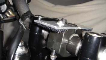

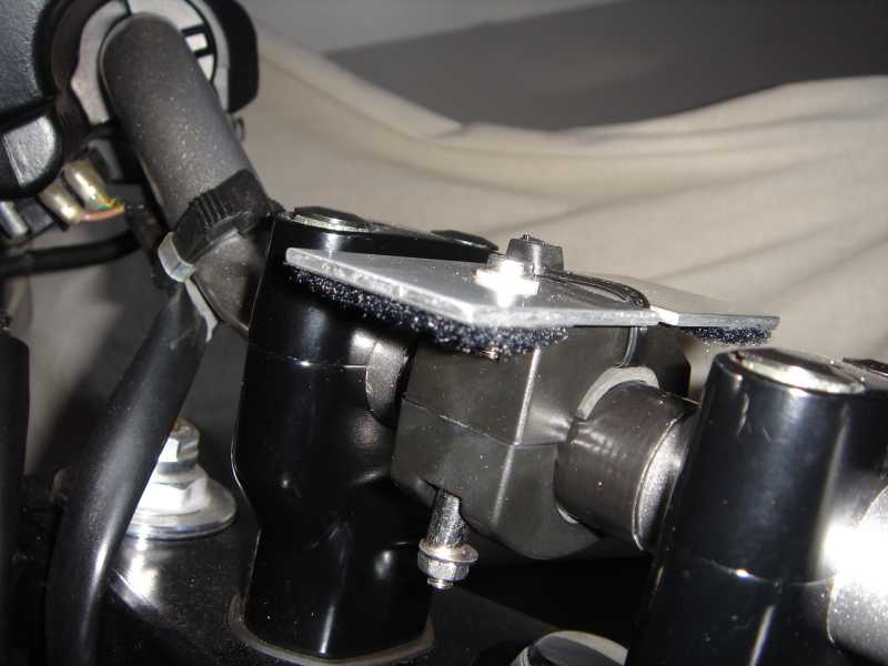

  • Hallo, hat jemand Interesse an dieser Halterung ?
    Das bedeutet im Detail:
    - Aluhalteplatte (Loch und 2 Kanten müssen selbst gebohrt/gefeilt werden)
    - schwarzer Kabelbinder
    - Klettband selbstklebend und zur Befestigung des Schaumstoff
    - fester Schaumstoff
    - lange Schraube mit Mutter und Unterlegscheiben
    -> also alles außer der originalen schwarzen Garmin Lenkerhalterklemme und der schwarzen Schale selbst ?
    Wenn ja, bitte mal ein kurzes Feedback hier abgeben. Ich überlege dann, je nach Nachfrage, ob ich einige Sets zusammenstelle und für kleines Geld verschicke. Wird bei ca. 10 Euro pro Set (inkl. Versand) liegen.

  • ja Du hast Recht....ich meinte schon meine alt bewährte und wie Du ja nun auch erfahren konntest hervorragend funktionierende Schaumstoffhalterung.
    Da muß man etwas nach unten scrollen...ich wollte nicht nochmal im gleichem Thread das gleiche Bild einstellen um den Forumsserver nicht unnötig zu belasten.

  • so, ich habe dann das bild nochmal hier reingestellt damit es keine verwirrung gibt
    Wo ist hier :confused:
    Ja, jetzt ist sie da die Verwirrung. :D
