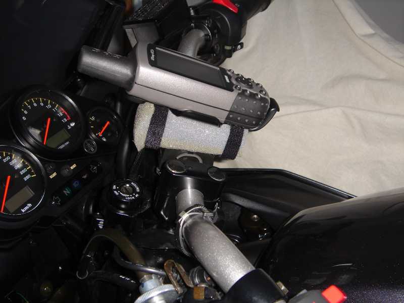

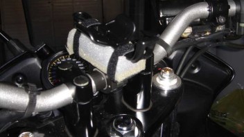

    EDIT: Einen Schaumstoff Vorschlag von CapoSiggis Motorradbastellösung gibts hier.

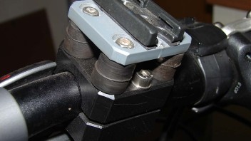

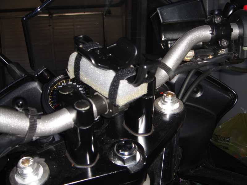

    Bilder sagen mehr als Worte: :bye:
    [Blockierte Grafik: http://img212.imageshack.us/img212/3461/1171784kleinom5.jpg]
    Also ich kann Dir nur Empfehlen kaufe Deine Halterung doch gleich bei Bikertech!

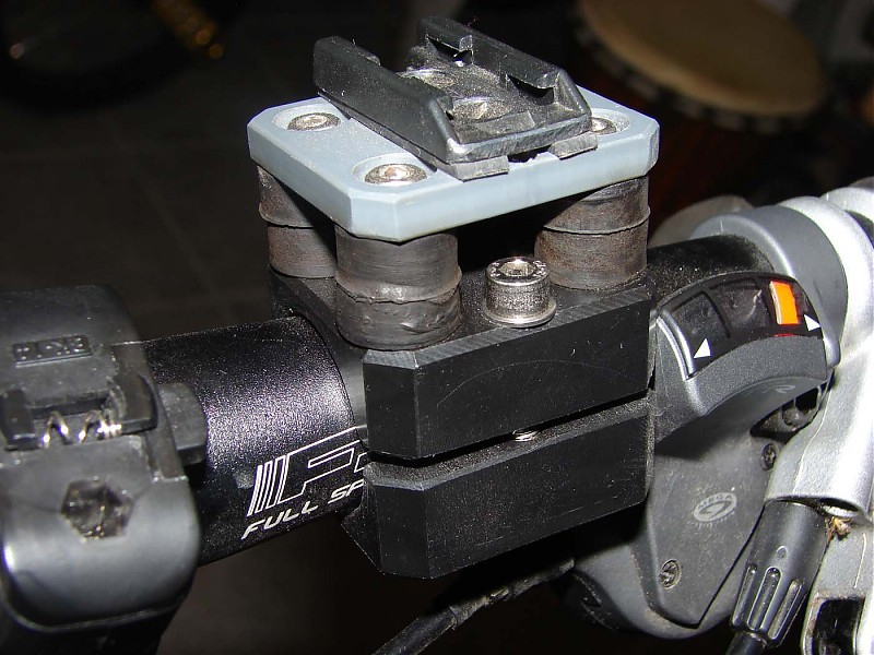

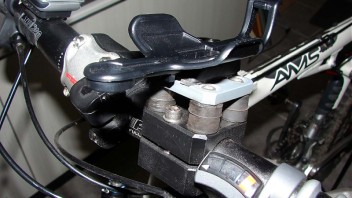

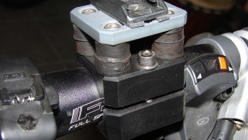

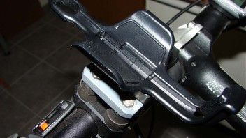

  • Hallo Bastler,

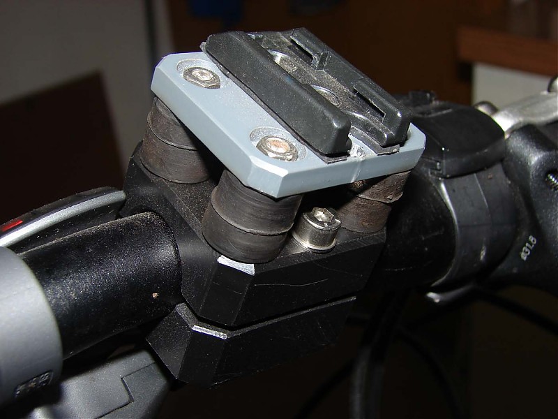

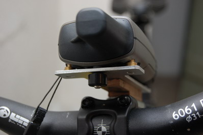

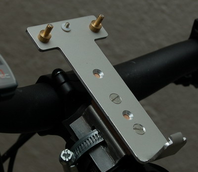

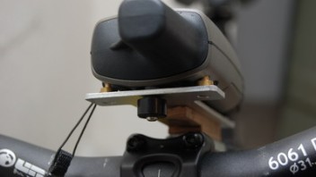

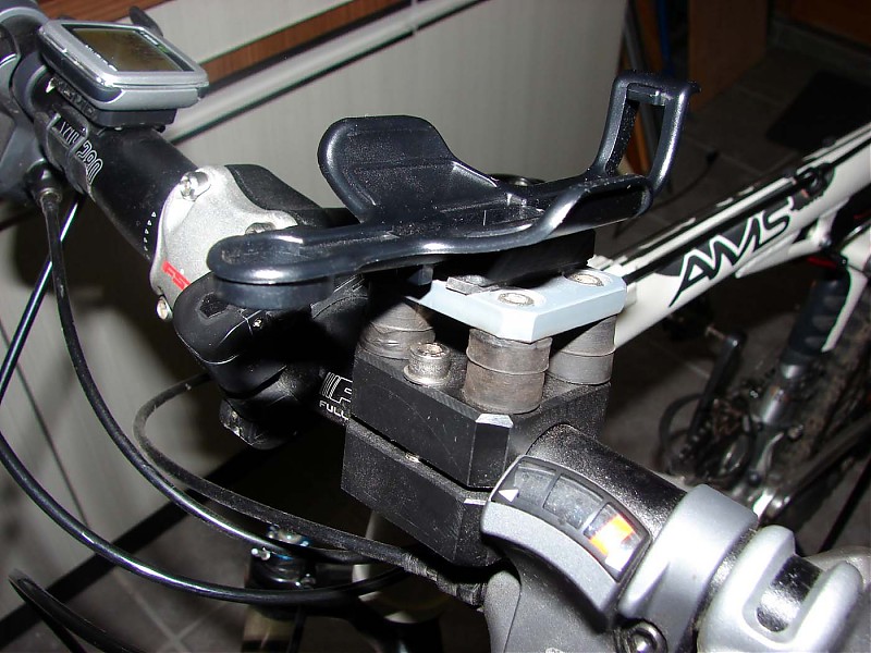

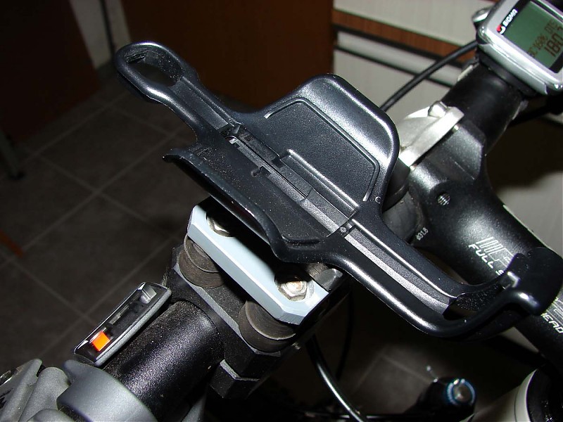

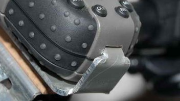

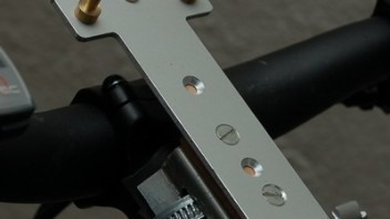

    ich habe für Mountainbiketouren mit meinem 60 csx auch eine eigene Lösung hergestellt.Zugegeben, für Ästheten nicht das Richtige, funktioniert aber toll. Als Halterung dient am Lenker die Lampenhalterung der Akkuleuchte Cateye 500. Das Gegenstück, also von der Leuchte abgeschraubt, ist unter den Selbstbau, wie an der Lampe auch einfach angeschraubt. Beides zusammen geht eine durch einklicken dauerhafte Verbindung ein. Die Halterung selbst ist ein einfaches "T" welches am Ende des vertikalen und an beiden Enden des horizontalen Striches hochgebogen ist. Polsterung mit 4 mm starkem Moosgummi welcher mit doppelseitigem Teppichklebeband an der Halterung angeklebt wird.Habe inzwischen 2 Halterungen gebaut . Eine aus 1mm starkem Edelstahlblech und eine aus 1mm starkem Alublech, beide funktionieren gut. Zur sicheren Endbefestigung des Navis dient ausser der natürlichen Spannung der hochgebogenen Enden ein handelsüblicher Gummi. Alles zusammen kostet fast nichts und funktioniert auch in der Dämpfung sehr gut.
    mfg kunstkurios

    @kunstkurios: Tolle Bilder! Danke dafür! Die Idee mit dem Cateye Lenkerhalter, wäre für mich sehr geschickt, hab sowas auch noch rumliegen nur nicht daran gedacht. Andererseits wärs natürlich toll wenn man das Teil auch im Handel beziehen könnte, dann hätten es Nachbauer leichter. Ich wollte was noch weicheres als Moosgummi nehmen und versuchen es ästhetischer hinzukriegen, da ist ne Schale drumherum dann von Vorteil. Vielen Dank aber auf jeden Fall für die Anregungen
