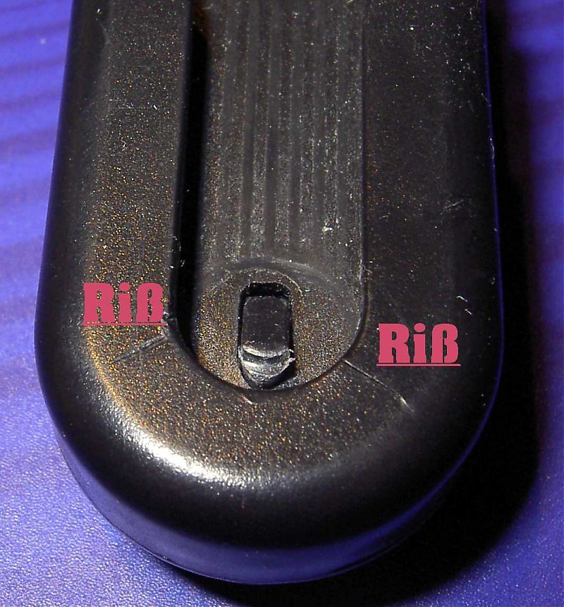

    ich hatte ein ähnliches Problem.
    Nach einer Pause bin ich wieder aufgestanden und mein 60csx blieb einfach am Boden liegen. (Glück gehabt, keine große Höhe). Bei näherer Betrachtung hat sich dann an der Rundung des Gürtelclips zwei Risse gezeigt. Durch das Hinsetzten hat sich das GPS regelrecht ausgehebelt.
    Habe mir trotzdem wieder einen neuen besorgt, auch wenn ich nicht ganz glücklich bin damit.

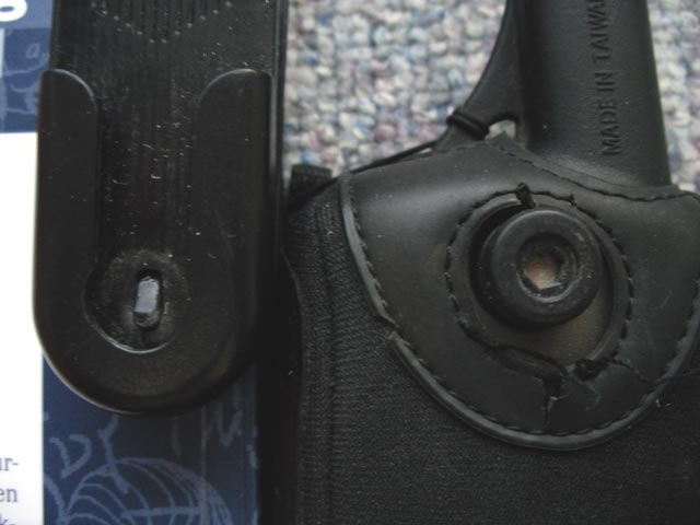

    Herzlichen Dank für den Tipp und die detaillierte Beschreibung.
    Das Gerät ist aus der Halterung herausgerutscht ohne dass ein Teil gebrochen ist? Ist es über die Arretierung gesprungen? Oder wie war das? Kannst Du das bitte so formulieren daß ich es 100% richtig verstehe
    Jein, das Gerät hat sich durch geringe Zusatzbelastung aus der Halterung herausgedreht ohne dass ein Teil gebrochen ist. Durch die ständige pendelnde Bewegung beim Gehen hat der kleine Halteknopf die Schiene des Gürtelclip so stark abgenutzt und somit erweitert, dass der ebenfalls schon abgenutzte Arretierungsstift den Knopf nicht mehr halten hat können.
    kannst Du mal ein paar Fotos von den verschlissenen Teilen machen?
    Ich hoffe, dass man die Abnutzung auf dem Foto erkennen kann.

  • ich hatte ein ähnliches Problem.
    Also diese Risse finde ich schon sehr heftig. Da muss aber eine ziemlich grosse Kraft gewirkt habe, oder dann sind dort durch das Spritzen des Teils Schwachstellen entstanden.
  • Hallo Dieter
    Wouw... Wie lange hast Du diesen Klip und die Tasche schon in Gebrauch. Meiner wurde wohl noch nicht annähernd so lange getragen... Bei mir sind einige Schleifspuren um den kleinen Arretiersporn in der Mitte zu sehen mehr aber auch nicht. Ebenso die Tasche, sie weist auch noch keinerlei Risschen auf. Und der Nocken am Gerät sitzt nach wie vor so fest wie eh und je... (habe ich gerade mal testen müssen)
    Vor allem gibt mir aber zu denken wie der Klip eine richtige Rundung "ausgefräst" bekommen hat.
    Trotzdem bin ich bisher mit meiner Lösung so zufrieden, dass ich den Klip und die Tasche bei ähnlicher Abnutzung wohl einfach ersetzen würde. Lieber die nützen ab, als das Gerät selber. Der Preis für den Klip und die Tasche ist ja auch nicht so hoch. Würde sogar sagen recht moderat. So dass dies eben die "Verschleissteile" von meinem Garmin sein müssen... :D
  • Bei näherer Betrachtung hat sich dann an der Rundung des Gürtelclips zwei Risse gezeigt. Durch das Hinsetzten hat sich das GPS regelrecht ausgehebelt.
    Ja, die Risse sind eigentlich genau da wo sie sein sollten. An diesen Stellen herschen die höchsten Zugbelastungen.
    Das ist halt das Problem, zum einen muss das Plastik hart sein, damit es nicht nachgibt, das macht aber das Plastik andererseits anfällig für Belastungsbrüchen.
