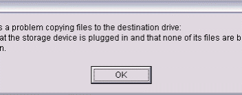

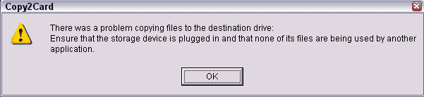

Inzwischen gibt es jedoch zwei kleine Updates (ich arbeite mit 4.10) auf 4.20 und jetzt auch auf 4.30. Da ich mit dem WebUpdater bereits schlechte Erfahrungen gemacht habe, lud ich beide male das Update herunter und wollte es ohne Internet direkt installieren. Das Gerät wurde gefunden, dann wurden Daten zum nüvi kopiert und dann kam jedes mal die gleiche Fehlermeldung (siehe angehängte Grafik). Liegt das an meinem nüvi350, oder weil ich die Updates manuell gestartet habe und nicht mit dem WebUpdater ? -
Also die Meldung besagt ja, dass entweder der Nüvi nicht richtig angeschlossen/erkannt wurde oder ein anderes Programm störend involviert ist. Das manuelle Updaten verursacht solche Meldungen nicht. Aber was ist das für ein Programm (Copy2Card); benutzt du das zusätzlich oder ist es Teil des Updaters?
Ansonsten bin ich erst mal ratlos. Wenn du den Nüvi mit USB direkt an den PC gehängt hast (also nicht an einen Hub!) und er den Nüvi erkannt hat, sollte es funktionieren. Nimm zur Sicherheit auch alle eventuellen Speicherkarten (CF, SD) aus PC und Nüvi und versuch es noch mal.
Wenn das nichts hilft, stell die Frage doch mal im Pocketnavigations-Forum, da ist die Community größer. -
Hi MadMike.
- Ich habe keinen USB Hub, der nüvi ist deshalb ohne Hub angeschlossen.
- Nein, ich verwende kein anderes Programm während des Updates. Ich vermute, Copy2Card sollte bedeuten "kopieren zur Karte", obwohl diese Meldung natürlich falsch ist.
- Der nüvi wird als Laufwerk G:\ erkannt und dann erhalte ich die Meldung, dass Dateien auf das Gerät kopiert werden. Bei der 2. Datei bricht die Installation ab und es kommt diese Meldung.
- Die Speicherkarte ist beim Update nicht im nüvi. Vielleicht will das Update Dateien zur Speicherkarte kopieren und ohne Karte geht das natürlich nicht. Vielleicht deshalb die Fehlermeldung?
