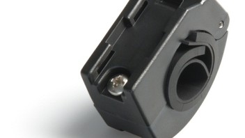

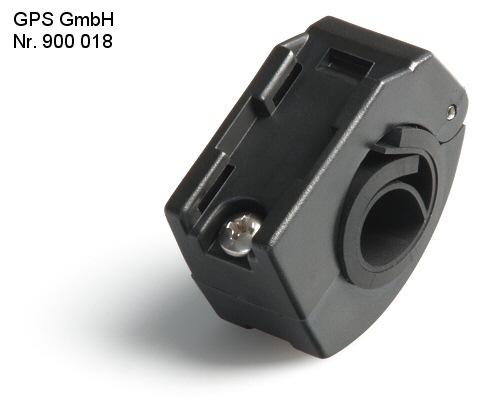

ich habe mir die im Anhang gezeigte Fahrradhalterung gekauft. Kann mir jamand erklähren, wie das Etrex darauf montiere?? Oder fehlt mir noch was??
Vielen Dank

Hallo Guido
bei meinem etrex Vista cx war im Lieferumfang ein Adapter dabei, der, wenn ich ihn genauer anschaue genau in diesen Fahrradhalter zu passen scheint. Der Adapter wird mit dem Batteriefachdeckel verschraubt und damit das Navi wohl in den Fahrradhalter geschoben.
torpedo
Bei den cx Geräten ist hier ein Adapter dabei. Die alten Etrex werden hier aber auch mit dem Adapter nicht gehen, da bei den cx Geräten noch ein zusätzliches Gewinde im Batteriefachdeckel ist.
Yep - fuer die alten Etrex Modelle haettest Du sowas hier kaufen sollen: http://www.futurumshop.de/ice.…1.html&levprodid=9063027b
(da wurde der Batteriefachdeckel mitgeliefert - der passt dann wiederum uebrigens nicht auf die neuen Cx Geraete)

Hallo Forum,
ich habe das Modell etrex Venture Cx. Also ein neues Modell. Leider war bei mir kein Adapter für die Radhalterung mit dabei.
...und nu??
Kann man diesen Adapter käuflich erwerben??
bis denn...
Guido
Hmmm, eigentlich gehört der zum Lieferumfang des Venture Cx (ein kleiner Clip, den man an den Batteriefachdeckel schrauben kann). Falls du das Gerät neu gekauft hast, würde ich das beim Händler reklamieren! Bei einem Gebrauchtgerät zumindest mal beim Vorbesitzer nachfragen - vielleicht hat der ja blos vergessen, den Clip mitzugeben. Wenn er ihn nicht mehr hat, kannst du natürlich nichts machen.
Keine Ahnung, in der Zubehörliste zum Venture Cx bei Garmin.de hab ich ihn nicht gefunden. Stell doch mal eine Anfrage hier in die Gebrauchtbörse unter "Suche" - vielleicht hat ja jemand einen übrig? Viel Glück!
