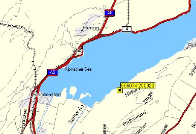

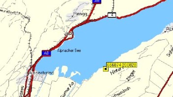

    Hier mein Vergleich mit der Kapellbrücke in Luzern!
    Stefano
