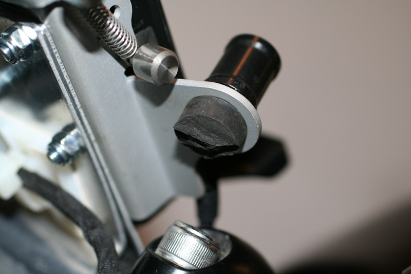

Hi,
nur so nebenbei möchte ich mal erwähnen das die Touratechhalterung mit Schloß (die ich auch besitze) als Diebstahlschutz oder Erschwerung NIX taugt.
Ich könnte Euch den Zumo innerhalb von 10 Sekunden klauen wenn er abgeschlossen ist !!!Wie ?
Da das Teil Gummi-Gelagert ist schneidet man alle vier Gummis durch (mit einem scharfen Messer geht das Ratzfatz durch dann die beiden Kabel abschneiden und den Zumo inkl. dem oberen Teil der Touratechhalterung mitnehmen.
Zuhause kann der Dieb dann in aller Ruhe das Schloß kaputt machen und gut ist.Mal darüber nachdenken ..... ich hab meinen Zumohalter von Touratech umgebaut bzw. ich nutze nur den oberen Teil an dem sich das Schloß befindet.

Lieber MisterX,
ich würde mir die Halterung erstmal genauer ansehen bevor ich sowas schreibe. Durch die Gummipufferung führen dünne Stäbe die sowohl mit der Grundplatte als auch mit der Halterung verschraubt sind.
Also nichts mit abschneiden und eben mal mit nach Hause nehmen -

Lieber MisterX,
Also nichts mit abschneiden und eben mal mit nach Hause nehmenLieber Jörg,
hast Du die Gummis bei mir durchgeschnitten oder ich ???
Vielleicht ist das ja nicht bei allen so, aber ich habe meine durchgeschnitten!
Und das ging ohne Probleme ! Vielleicht gibt es verschiedene Entwicklungsstufen des Teils. Meins habe ich am 29.05.07 bekommen und es hat die Artikelnummer 01-065-0141-0Ich habe das Unterteil vom Oberteil getrennt indem ich die Gummis durchgeschnitten habe, weil ich ich nur das Oberteil gebraucht habe.
Mal sehen vielleicht mach ich ja ein Foto vom Rest der an dem oberen Teil dran ist.Gruß
MisterX -
Hi,
hier nun das versprochene Foto.
Da sieht man genau das keine Stäbe durchgehen.
Ich frag mich gerade wie es mit einem durchgehenden Stab gehen soll ?
Durchgehend und beidseitig verschraubt hätte doch zur Folge das alles Starr ist und keine Dämpfung erfolgen kann. Dann wäre der Gummi außen herum doch nur "Zierde"Aber guck selbst das Foto an !
MisterX
