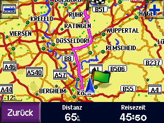

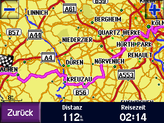

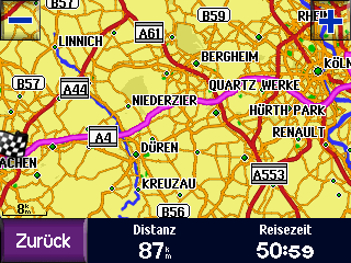

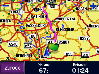

    Meine Testroute geht von Köln/Dellbrück bis Haus Scheppen am Baldeneysee.
    Wegführung ohne Autobahn:
    Bergisch Gladbacher Str.-Paffrather Str.-Odenthaler Str.-Altenberger-Dom-Str.-Wermelskirchener Str.-L157-Eich-Obere Remscheider Str.-Remscheider Str.-Burger Str.-Bismarckstr.-Neuenkamper Str.-Nordstr.-Eberhardstr.-Hahnerberger Str.-Südstr.-Hoeftstr.-Dillenberger Weg-Elberfelder Str.-Bleibergstr.-Eintrachtstr.-Hefel-Hammer Str.-Pörtingsiepen-Maasstr.-Scheppen.
    Linkes Bild ohne Autobahn................................ Rechtes Bild mit Autobahn.
