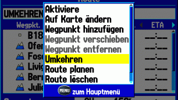

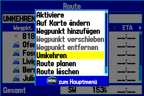

  • Glaubst du es mir nicht?
    Ich hab den 276C nicht zur Hand, deswegen frei Schnauze: man geht in die Route (die Seite wo man die Wegepunkte/Zwischenziele sieht), drückt die Menü-Taste und wählt dann "Umkehren" oder so mit Enter. Gerade noch einmal im engl. Handbuch nachgeschaut: S. 52
  • OK; gibt es beim 2610 nicht. Deshalb macht dort Luftlinienrouting wenig Sinn.
    Gruß Bernd (AUR)
    BMW Navigator VI , NTU2027.1, Basecamp 4.7.5, Garmin Express 7.28.0.0
