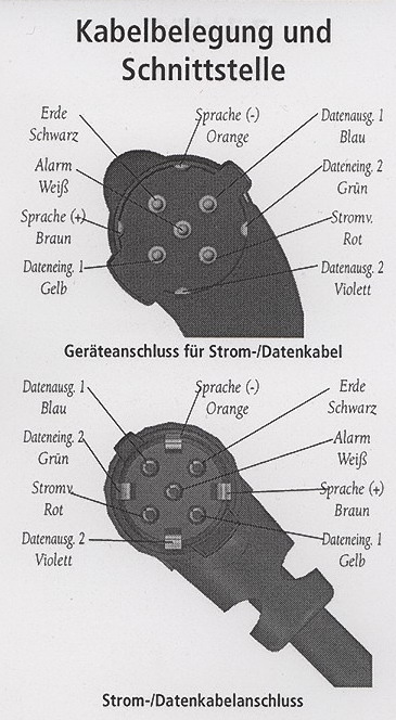

    Mir ist nun auch der Gerätestecker gerissen, so wie schon einigen vor mir.
    Ich möchte nun auch die Lösung des Problems über eine Zwischensteckverbinder realisieren, wie schon in einem Thema ausführlich beschrieben.
    Jetzt habe ich mir ein 9 Poliges Strom/Datenkabel gekauft, als Kabelende mit Stecker für das 276.
    Ich habe nun noch die anderen 5 Kabel (2xMotorrad, Auto, Strom, Nullmodem)
    Ich habe da aber noch einige Fragen.
    In den anderen Beitrag wird immer von 6 Poligen Steckern und Buchsen gesprochen, aber es sind doch 9 Pole.
    Welche sind denn dann überflüssig, oder noch besser welche pole brauche ich für was?
    Im Handbuch sieht man bei der Kabelbelegung zwei mal Dateneingang und Datenausgang. Was hat das zu sagen?
    Wo kann man wasserdichte Steckverbingungen herbekommen?
    Ich hoffe wie immer auf Eure Hilfe.
    schönen Dank schon mal für Eure Hilfe
    Stefan
