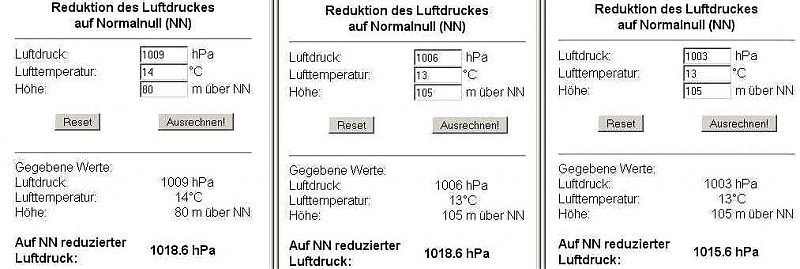

    um es mal für unbedarfte Leser klarzustellen ... der Luftdruck wird nicht einfach um irgendwas auf irgendwas reduziert sondern dafür gibt es eine feste , nun nennen wir es Regel. Der Luftdruck am Ort wird auf Normalnull reduziert, sprich Meereshöhe.
    Pro 8m Höhendifferenz steigt oder fällt das Baro um 1 hPa.
    Habe mal einen Screenshot angefügt und möchte fragen ob der Höhenmesser im Vista (o.ä. Geräte) tatsächlich so funktioniert ?
    Von links nach rechts:
    1. Startwert, hier beginnt die Tour
    2. 25m höher, nach obiger Regel und keiner Änderung des Wetters der gleiche reduzierte Luftdruck
    3. angenommene Luftdruckänderung, der reduzierte Druck ist gefallen, deutet also auf eine Wetterverschlechterung hin.

    Hallo Farron,
    das mit den 8m stimmt aber auch nur in Bodennähe. Diese als barometrische Höhenstufe bezeichnete Differenz beträgt in Bodennähe etwa 8m, sie nimmt mit der Höhe entsprechend der logarithmischen Druckabnahme in 5500m auf etwa 16m, in 11000m auf etwa 32m usw. zu.
    Und diese Geräte funktionieren so, ja. Aus der Höhe und dem Umgebungsdruck errechnet z.B. das Vista den reduzierten Luftdruck.
    Evtl. hilft der Thread auch noch etwas.
    Stefan
  • Hallo canario,
    danke für den Link, habe aber heute keinen Nerv mehr mir diesen genau durchzulesen.
    Meine Frage, ob das Vista genau wie beschrieben funktioniert wird allerdings nicht beantwortet (vlt ja in dem verlinkten Thread).
    Aber darum geht es letztlich auch gar nicht. Es geht um die Luftdruckänderung schlechthin (s. Screenshot).
    Was sagt es dem erfahrenen Skipper oder eben dem Gelegenheitscacher ?
    Reicht die Änderung um zu sagen ... ja, eine Gewitterfront nähert sich ... ja, es wird Regen geben oder sogar ja, Sturm zieht auf.
    Darum ging es doch in der Eingangsfrage oder nicht ?
    Und da diplomierte Meterologen nicht genau sagen können wie das Wetter morgen wird, halte ich eine Wetterprognose auf Angaben eines Garmin nach wie vor für gewagt. ^^
