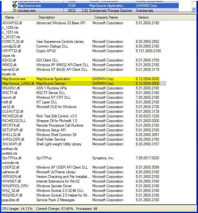

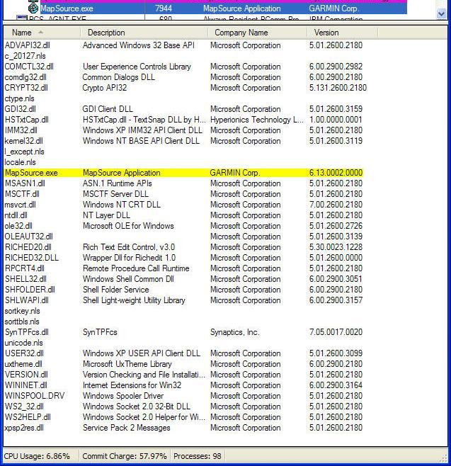

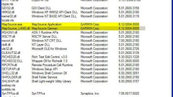

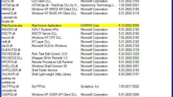

  • So,
    mittlerweile glaube ich auch zu wissen, warum man ab MS 6.13 die Sprache nicht mehr im nachhinein ändern kann, bzw. eine andere Sprache als die des Betriebssystems.
    Vor MS 6.13 musste man lediglich die MapSource_Lang.dll austauschen. Jetzt ist es aber so, dass ab MS 6.13 gar keine MapSource_Lang.dll mehr benutzt wird, sondern die Sprach-DLLs anscheinend in die MapSource.exe integriert ist. Das sieht man auch auf den beiden Screenshots mit dem ProcessExplorer. Ein weiterer Hinweis darauf, ist auch die Dateigröße. MS6132.exe=MS6124.exe+MapSource_lang.dll.
    Wenn eine andere Sprache als Englisch für das BS benutzt wird, dann implantiert der Installer anscheinend die entsprechende Sprach-DLL.
    Ich hoffe ja, dass Garmin das wieder ändert oder zumindest beim installieren nach der gewünschten Sprache fragt (gemeldet habe ich das).
    Grüße,
    Steffen
