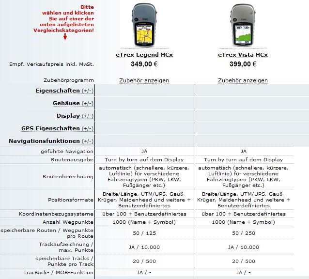

    Also wenn Du einen Track mit der TracBack-Funktion nachfahren möchtest, stehen Dir bis max. 500 Punkte zur Verfügung. Ich habe hierzu nochmals auf die Garmin-Site geschaut und dabei festgestellt, dass zumindest in diesem Punkt die Leistungen des Legend HCx und des Vista HCx identisch sind. Zur weiteren Erläuterung füge ich noch einen screenshot bei.
    Nur in den bereits in meinem vorhergehden Beitrag beschriebenen Situationen werden Trackpunkte verdichtet (Speicherung eines Active Log) bzw. können auch ganz entfallen (wenn Tracks mit mehr als 500 Punkten von externen Quellen auf ein Legend oder Vista der Baureihen HCx geladen werden)
