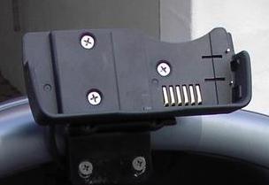

    ich hatte schon vor längerem mal über Probleme mit der Garmin Motorradhalterung berichtet. Die Audioausgabe fällt bei mir manchmal aus bzw. kratzt und knackt. Meiner Meinung nach ist es der Kontakt zwischen der Feder am Halter und den Platten am Gerät.
    Ich möchte jetzt gern mal versuchen den Kontakt nachzubiegen. Frage ist bloß welchen? Kann mir einer die Belegung der Kontakte von links nach rechts nennen? Um Mißverständnisse zu vermeiden bitte bei Betrachtung des Bildes:

    ich hab die TT Halterung da ist die Kabelbelgung folgendermaßen:
    Auf Dein Foto bezogen 1 liegt in Richtung Mitte des Quest, 4 liegt an der Aussenkante!
    | X X X X |----
    1 2 3 4
    1 Audio +
    2 Audio Masse
    3 Stromversorgung Masse
    4 Stromversorgung +
    Die Kontakte 2 und 3 sind gebrückt.
    Die Aussage hab ich von TT damals bekommen.
    gruß gerreg

  • danke erst mal für die Antworten.
    @gereg
    ...und von wo aus muß ich dann das zählen anfangen? Es sind doch 6 Kontakte. Welche davon sind denn dann die Nieten?

  • Danke,
    jetzt ist alles klar!
    Werde mal ein wenig biegen. Sollte alles nichts nützen kann ich ja immer noch auf den Touratech Halter wechseln. Vielleicht ist der ja doch besser.
